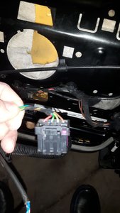

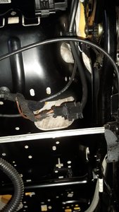

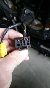

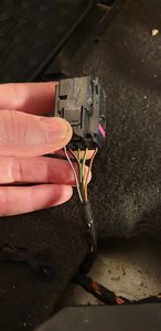

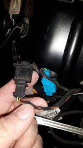

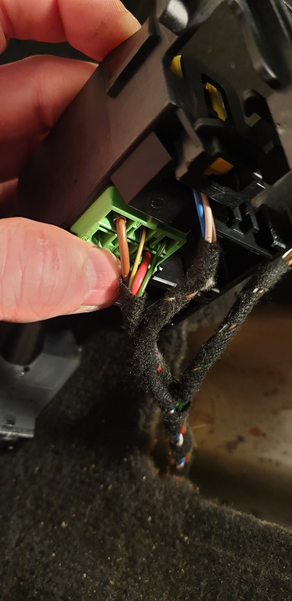

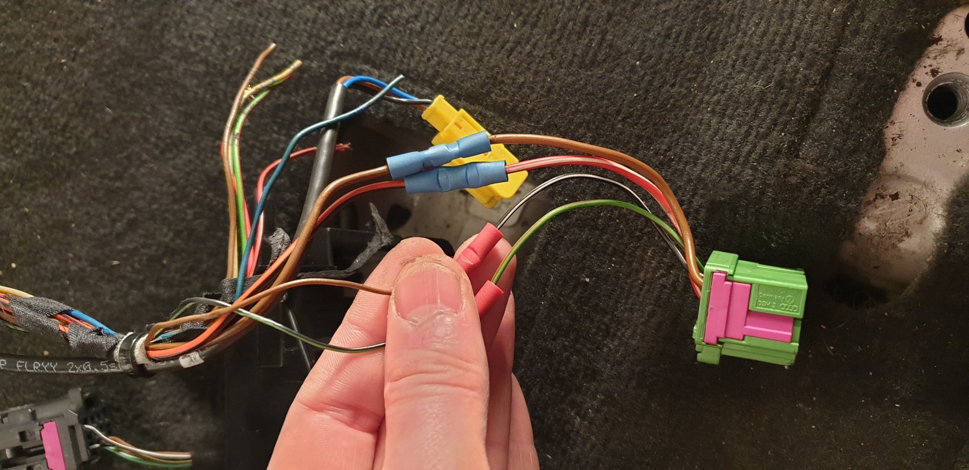

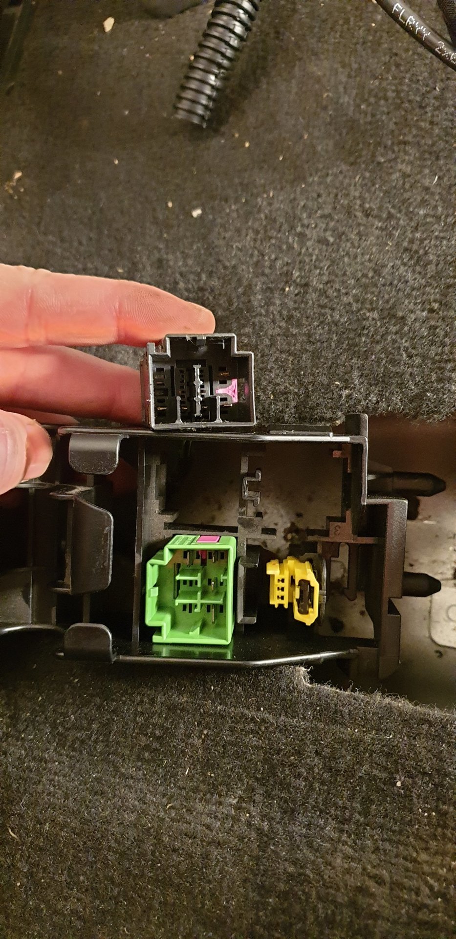

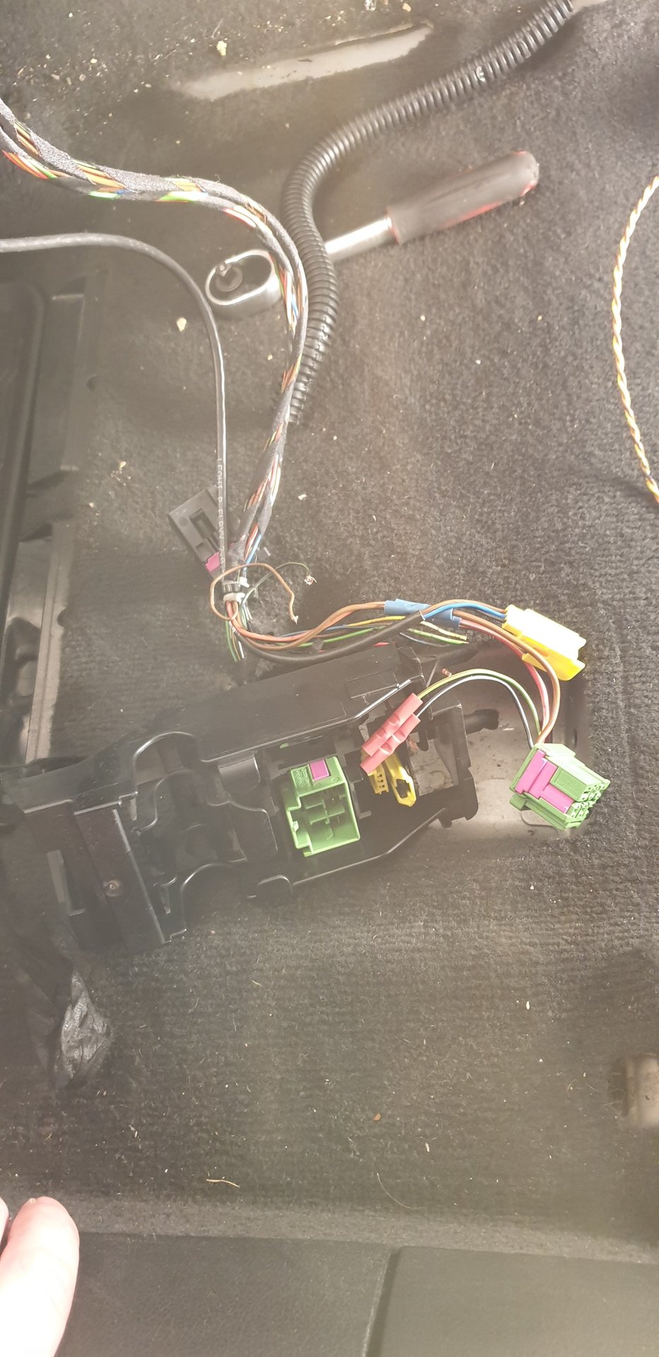

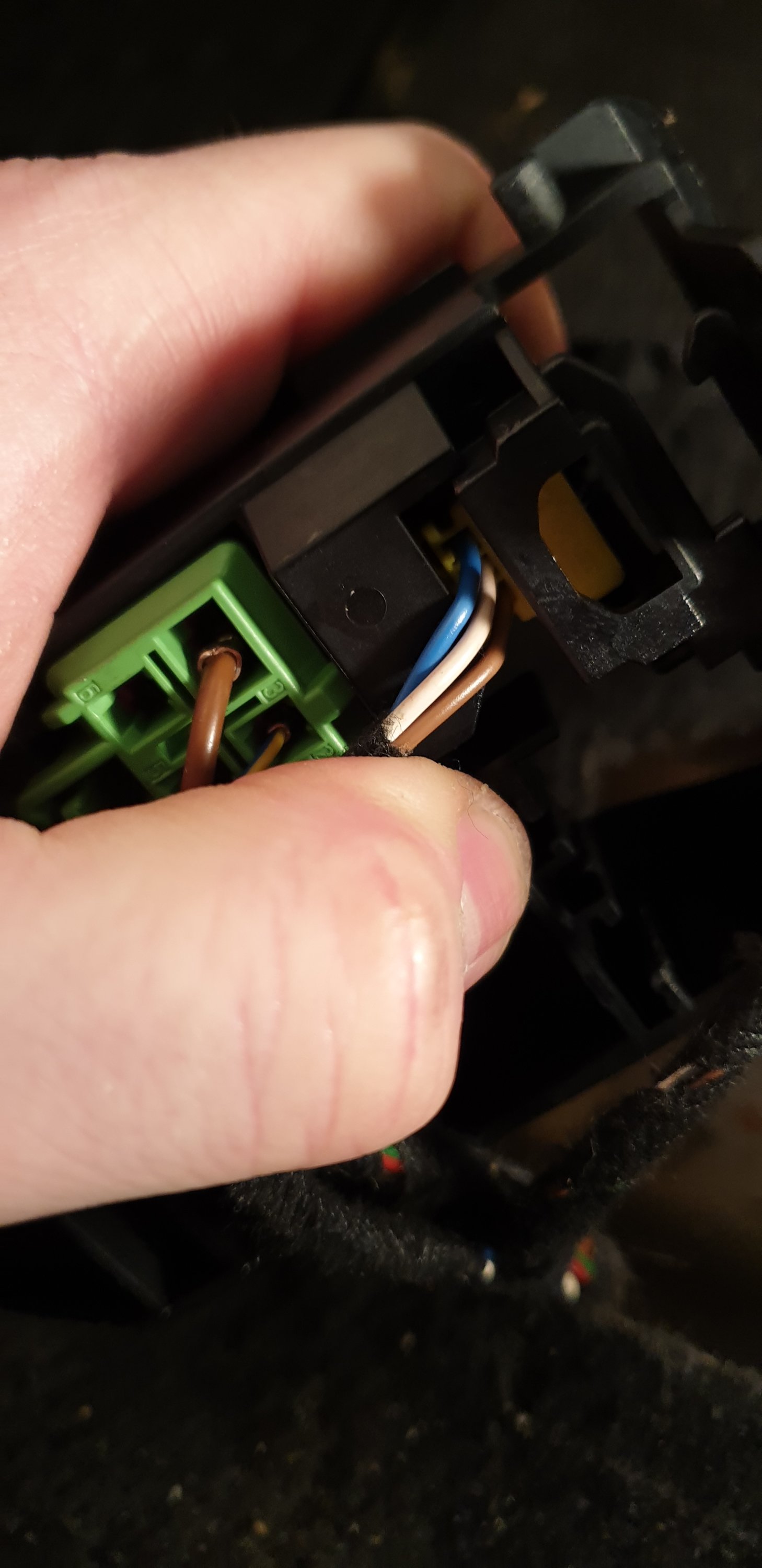

    Здравствуйте! Хочу всех поздравить с новым годом Я новичок на этом сайте Если создал тему в не том раздели извиняюсь заранее У меня такая проблема У меня ауди а4 б8 Стояли штатные кожаные механические сидения, в Польше поставили электрические сидения s line ,но после замены сидений не работает подогрев и моргает лампочка что ремень не пристегнут. Решил сам посмотреть ,снял сидения а там под водительском 3 штекера стоят на месте а под пассажирским только 2 штекера а 3 нету провода обрезные и замотаны, хотел без штекера на прямую подключить но под водительским у того же штекера только 3 провода а под пассажирским целых 6. Ехать обратно в Польшу это 1500 км. Может кто то сможет мне тут помочь, буду очень благодарен . заранее всем спасибо

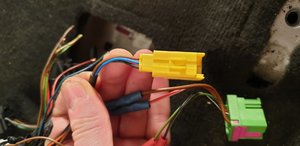

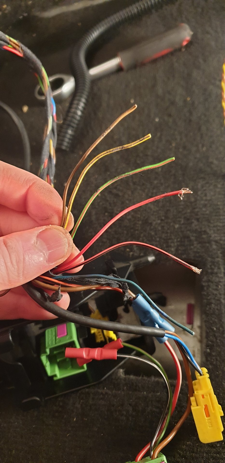

    Может быть и не одинаково..
    На фото видно, что «черти с Польши» соединили в том числе и разные по цвету провода. Вряд ли это была их ошибка...
    Сиденья-то с какой машины? С а4? Посмотри дату на этикетках или любых пластиковых частях. Она там есть обязательно.

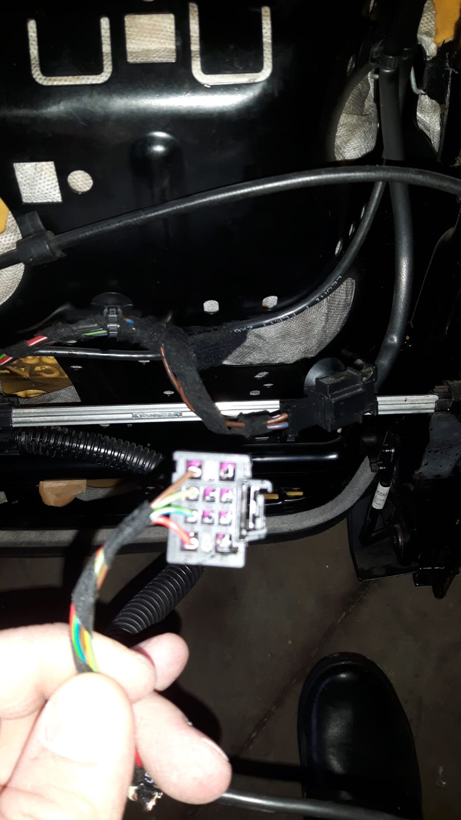

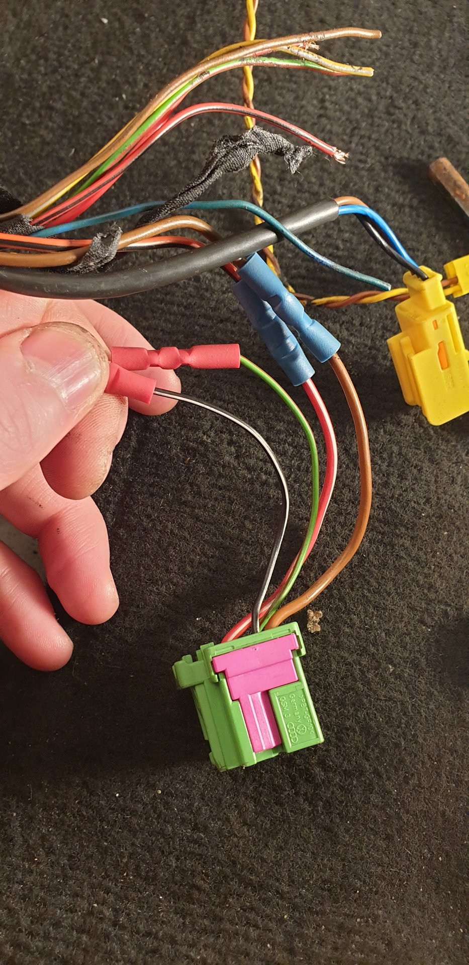

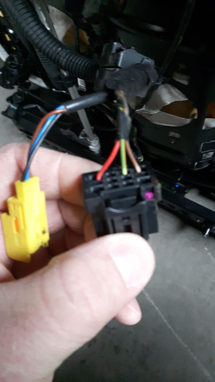

    А это фото со старых сидений. Черный штекер с 3 проводами это из под водительского а 4 пассажирского

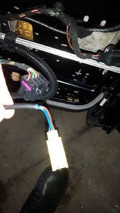

    У меня сидения работают , вот только не работает подогрев и лампочка что ремень не пристегнут горит даже когда ремень застегнут. Как это все сделать? Может изза 6 проводов которые не подключены на пассажирском сидении? Скорее всего да, но как их подключить? Ведь цвета проводовиз под ола машины разного цвета. Как мне все правильно подключить?

    С черным штекером- нормально все, вот схема
    Попробуй переставить сам замок

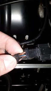

    Черный штекер на водительском на своем месте, вот толко провода которые должны быть подключены к черному штекеру обрезаны и замотаны, я сперва решил на прямую подключить пассажирское сидение, снял сидушку вытащил этот черный штекер из под пола, но вот цвета там разные. Побоялся продолжить операцию и решил спросить у специалистов :)
    Наверное придется пробовать как ты и говоришь опираясь на схему что вы скинули
