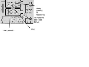

    Всё подключил. Всё заработало. Всем спасибо за помощь. Подключил так (см. фото). Может что не правильно, подскажите. Но вроде всё заработало как надо.
    Pampon и K.O.T. нравится это.

    Молодец - зачет за картинку.
