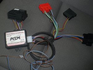

    Есть вот такой вот симулятор, куплен на e-bay

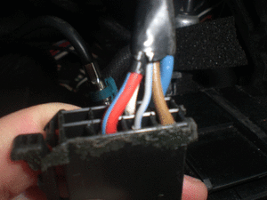

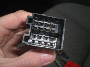

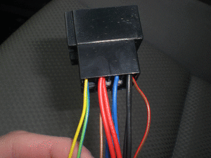

    Не знаю как правильно подключить питание, вот что со стороны симулятора:

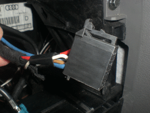

    Вот что в машине:
    У меня A4 B6 2001.
    Помогите с распиновкой или объясните что к чему нужно подключать...

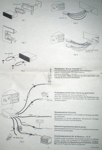

    Стояла магнитола Blaupunkt:

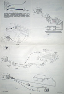

    Нашел к ней инструкцию, может чем поможет:
    Машина по ПТС 2001 год, я так понимаю, что модельный год тоже 2001, вот VIN: WAUZZZ8EZ1A010104 на всякий случай.

    тогда не понимаю в чем проблема. Из машины подключаешь черный 8 конт разъем в соотв место спаренного разъема эмулятора, рядом коричневый разъем тот что на колонки.
    Или у тебя из-за того что стояла не штатная магнитола отрезали разъемы?

    Сейчас RNS-E подключена через обычный интерфейс для машин с CAN шиной (стандартный интерфейс правда изрезали весь, что бы его подключить), с ним она работает, но не горит подсветка и она выключается через полчаса.
    Насколько я по изучал этот вопрос то Симулятор CAN должен решить эту проблему, вот собственно поэтому его и купил.
    попытался подключить просто поменяв один интерфейс другим - результата нет, RNS-E даже не включается...

    все правильно - должен решить. судя по всему интерфейс ждет команды от s-контакта, а у тебя в проводке его нет
    какие провода подходят из машины к черному 8-и контактному разъему?

    Я к сожалению не знаю, не специалист в этом деле, но само расположение проводков очень похоже на подключение из инструкции к старой магнитоле, может и это как-то поможет... я фотографию выкладывал в предыдущем посте.

    в общем примерно так: судя по всему когда ставили блау, родную проводку почикали. Потому что если верить эльзе на 8е изначально стоит кан, но у тебя машина одна из самых первых поэтому можно ожидать всего.
    Эмулятор рассчитан на машины вообще без кана и он требует постоянный +, s-контакт и сигнал включения габаритов. у тебя rns отключается через полчаса потому что не получает по кану сигналов о включении зажигания. подсветка не горит по т ой же причине. Я думаю что rns сейчас вообще не подключена к кану.
    мне сложно что-то советовать не видя реальной проводки, здесь проще подключить чем объяснить :)

    На 8Е не должно быть на разъёме сигнала включения зажигания и подсветки.
    Пробей по ВИНу какая магнитола стояла в штате. Если была только аудиоподготовка, то проще кинуть CAN с приборки чем городить эмулятор.

    Ага, 8YU - аудиоподготовка.
    Ищи CAN на приборке.
    CAN H - 20 нога 32-pin connector, blue, on dash panel insert
    CAN L - 19 нога 32-pin connector, blue, on dash panel insert
