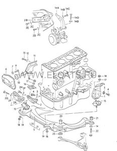

    Грибок - передняя опора двигателя, №14 здесь http://partmaster.com.ua/?action=ca...90/Avant%201992%20%C4%E2%E8%E3%E0%F2%E5%EB%FC,

    Грибок (под №10) надетый на кронштейн (№ 11).
    Это еще одна лапа двигателя. Движок крепится как? Левой, правой лапой, еще сзади подушкой КПП и вот этой самой передней лапой, что мы называем "грибок". Всего как минимум 4 точки крепления движка к кузову.

    На рисунке сделаным Леханом, точнее было б сказать не "кронштейн", а "мыльница". Кронштейн - это скорее лапа, на каторую одевается резиновый грибок.
    А то смотрю запутаемся все.
