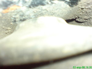

    Вот короче не стал откручивать, прошупал и просмотрел кузова не касается!
    Со стороны радиатора (где стрелки) между кузовом и резинкой растояние 1 см почти, вот фото ,но хреново видно
    может быть всё таки подушки Феби жесткие и они тресут машину???
    или поднимается вопрос м.б. неправильно поставили их мне ???
    :hot::hot::hot:

  2. как дела

    Ответ: Помогите побороть вибрацию в В4
    Может я слишком много хочу от машинки? Посидеть-бы точно в такой-же и всё сразу-бы прояснилось, мож у меня вообще всё идеально.
  3. как дела
    как дела Завсегдатай
    10 фев 2006
    535
    Аudi 80/В4 Avant АВТ/2.0 1994г. Продал.Сейчас Шкода Октавия 1.8T
    Вряд-ли это подушки, я их специально два раза менял. После последней замены (2 месяца назад) стало получше (пропали "сверчки" в районе бампера и подкрылков, в бардачке перестало дребезжать, но вибрация есть.

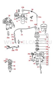

  17. E357BB150RUS
    E357BB150RUS Участник форума
    25 окт 2006
    176
    была Audi 80 1.8S,
    номер 20!!!!
    сегодня купил в магазине за 500 рублей.
    Посмотрел цены в экзисте и офигел... что же я купил... x)

  18. Frosty
    Frosty Bad e-mail
    31 окт 2007
    1.130
    FF 2,0
    где купил колись за питсот то рупий
  19. wol80
    wol80 Завсегдатай
    26 июл 2007
    709
    Audi 80/b3, серебристая, 1.8S, SF, 1988г., карбюратор, диски R14 (СКАД "Калисто"), противотуманки заводом врезаны в радиат.решетку, люк мех.(еще немного и эл)
    E357BB150RUS
    а есть вариант его проверить? мож и не он...
