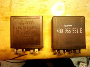

    А4В5 1997г.в. Слева родное реле 4B0 955 531A, справа купленный вроде как заменитель 4B0 955 531Е. У родного щетки в прерывистом режиме иногда не хотят выключаться. У нового вообще не выключаются. IMG0641.jpg

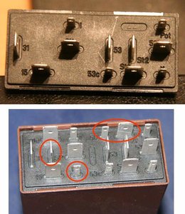

    Разница в контактах. Diapositive6.JPG 4B0 955 531A в приличном состоянии найти не реально.
    Может куда надо минус или плюс подать на новом, чтобы щетки не молотили постоянно?

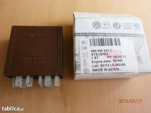

    Похоже вы не то реле на замену купили. Первая замена вылезает с буквой "С" на конце.

    На 4B0 955 531С ноги такие же как на 4B0 955 531Е . 86613433_2_644x461_przekaznik-vw-audi-seat-skoda-nr-389-dodaj-zdjecia.jpg Эти лишние ноги идут на омыватели фар и датчик дождя, которых у меня нету. Может что-то из них можно закоротить или подать +- чтобы щетки не молотитли постоянно.? Я просто в схемах не силен. Вот эта Hella еще подходит 5WG 009 101-141. Но ее тоже не выпускают.
    Пропайка, это естественно что первым было сделано.

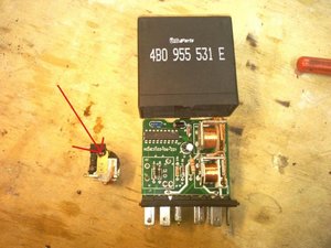

    Короче от безнадеги найти новое, полез я в очередной раз посмотреть на реле на предмет прогара, чем черт не шутит, правда увидел прогар на контакте, что снаружи почти не было видно. Прогар прогаром, но дефект проявлялся странно. Щетки махали то один, то два раза, то могли не выключиться несколько секунд. Я все таки был уверен, что это какой то активный элемент, диод, транзистор или еще что. Короче взял реле донор и перепаял реле. Была еще проблема, новое реле не совпадало по дыркам со старым, совсем на чуть чуть. Пришлось подогнуть ноги и ноги не проходят сквозь плату, а только немного входят. Налил припоя побольше. Все заработало. Спасибо sanya-1. IMG0648.jpg
