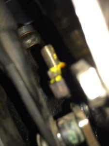

    ЕГР заглушил,крутанул на 0.5 оборота,вкл 11 группу,пошел смотреть на шток как ходит,а он даже не доходит до ограничителя,турбину не так давно снимал и чистил,на снятой все ходило как надо,может быть виновен актуатор?

    вот фото,тут предел до куда он поднялся,виной либо геометрия либо этот клапан что поднимает его?

    Пробуй укорачивать шершавой гайкой что на штоке на ней сверху гайка под ключ на 10,её отпускаешь и крутишь шершавую на 2 оборота против часовой и смотришь,упорный винт пока нек трогай:hi:

    пробовал,крутанул на 3 оборота шершавую гайку,без изменение

    Пробуй крути пока шток не достанет до упорного,пробуй против часовой.Вакуум хоть замерял на грибке турбы?:hi:
