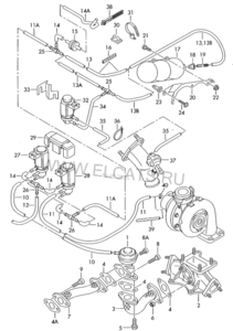

  18. cherif
    cherif Завсегдатай
    20 мар 2013
    559
    Беларусь
    А6С6 2.0 BRE 2007г.
    Турбину смотреть,её управление,клапан Н-75,замерять вакуум.
  19. mangustik
    mangustik Завсегдатай
    20 сен 2014
    589
    A6/C5 avant 1.9TDI AVF 2005
    турбину недавно разбирал,почистил все,шток ходит как надo,а где этот клапан находится?
  20. cherif
    cherif Завсегдатай
    20 мар 2013
    559
    Беларусь
    А6С6 2.0 BRE 2007г.
    Вот он номер 28 [​IMG]
