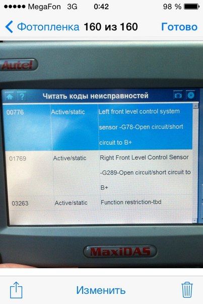

  9. Olevsa
    Olevsa Живу я здесь
    17 апр 2009
    1.172
    A4/8E 1.9 BRB 2006
    00776 Передний левый датчик дорожного просвета-G78
    01769 Передний правый датчик дорожного просвета-G289
