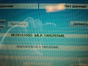

    Учитывая неожиданную кончину АКБ решил активировать через ВАГ-ком индикатор заряда батареи. Сделал, но напрягло то, что ни смотря на то, что АКБ новая, уровень заряда был почти на нуле! Почитал форумы, решил что это связано с адаптацией АКБ.
    Сегодня подключил Ваг-ком, сделал все по мануалу найденному на этом же форуме, но при тесте программа ругнулась, написала что неверный номер, должен быть 26-ти значный или битный (не сфоткал к сожалению), не помню точно. Короче - адаптацию так и не сделал.

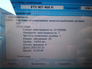

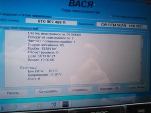

    За то нашел новую ошибку -
    "03041 - Система регулирование энергопотребления активна"
    Это сообщение я сфоткал. На фото все подробности по ошибке. Так же я сфоткал номер, который нужно менять при адаптации.
    Поискал в интернете по данной ошибке - рекомендации поменять АКБ.

    А что ж ты хочешь, если напряжение в сети 11.8 В.
    Зарядка хоть есть на хх?
