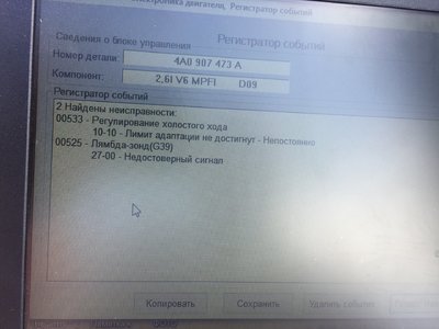

  3. 295863440
    295863440 Новичок
    1 июн 2022
    17
    Беларусь
    Audi 100 c4 2.6 abc
    Вообщем сьездил сегодня на комп. Сбросили ошибки . Поехал прокатился опять заглохла. Приехал снова на комп , начали проверять дросель ( снизу его подключается фишка) проверили все норм работает. Подкинули с соседней тачки рхх адаптировали его. Прокатился приехал на комп ошибок нету и машина не глохнет. Сказали пакатайся 3 дня чтоб посмотреть как она дальше себя будет вести( ну и еще чтоб рхх более лучше адаптировался. Ну посмотрим как дальше будет

  5. iokiok
    iokiok Адмирал второго космического флота
    13 июн 2013
    2.444
    Ауди-100 1993, AAR
    совпадение. сомневаюсь, что от рхх оно будет глохунть. я за версию с датчиками.
  6. Xitroman
    Xitroman Живу я здесь
    9 сен 2007
    3.029
    Саратовская обл.
    работяга А100/2.6+2,8 хендмейд 93г пневмотурботвинкватро AR/2.7т+торсен от V8
    Да может глохнуть от РХХ - например из за износа резьбы штока клапана. ЭБУ вроде отрабатывает холостой ход, но из за люфта клапан не открывается - там нужно то четверть оборота вала и соответственно > 1мм хода клапана, авто глохнет. У меня такая же проблема - нередко глохнет при резком сбросе газа, но у меня РХХ от 2,8 - новый ст0ит как полмашины и не купить(только оригинал), б/у, что пересмотрел, все также полуубитые. Как достанет окончательно - разберу РХХ и выточу новые детали - шестерёнки или вал-гайку, х.з что там внутри..)))
    Короче, перевожу сервисменов - "я х..з. что тут такое, давай наугад железяку поменяем, может пройдет... А с клиента бабло стрясем за везение...."
    На 2,6 на сотке нахер никаких адаптаций не нужно - все само "адаптируется" через 200..500км пробега... А РХХ за два запуска двигателя - завел, 2 мин поработал, газом подвигал от кра до края, заглушил. Второй раз завёл, проехал 100км - ВСЕ!!! Так называемая "адаптация" состоялась... Если косяки остались, дело не в РХХ, или подменный РХХ убитый. И РХХ ст0ит не космических денег, есть аналоги оригиналу, главное - купить с правильным "носом"!!! Есть с острым, есть с тупым - инфы на клубе море, ТС - разбирайся. При ошибке (вместо острого -тупой и наоборот) получаем нестабильные холостые.

  11. 295863440
    295863440 Новичок
    1 июн 2022
    17
    Беларусь
    Audi 100 c4 2.6 abc
    В том то и дело . Тоже не последний лох. Купил рхх поставил на машину (какая там адаптация на 2.6 все это бред просто сними клему на акум ) , ну снял клему с аккума как все говорили на пол часа . Результата не дало. Человек поставил датчик провел одоптацию и все заработало. Кстате ради эксперимента поставили мой рхх на его тачку( адартировали) и результат спазу на лицо машина при прогреве глохнет, даже при легкой прогазовке обороты стремятся к нулю.
