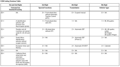

    Там одна лямда и кодировка 00040

    Не буду спорить, ибо не помню, что то всплывает про все нули...но это не точно -), да и я больше морочился с мозгами от 2,8
  20. Dimik
    Dimik Старожил
    12 май 2004
    6.632
    AUDI A6C4Q2,6
    Наврал, извиняюсь. Вот табличка кодировок.
