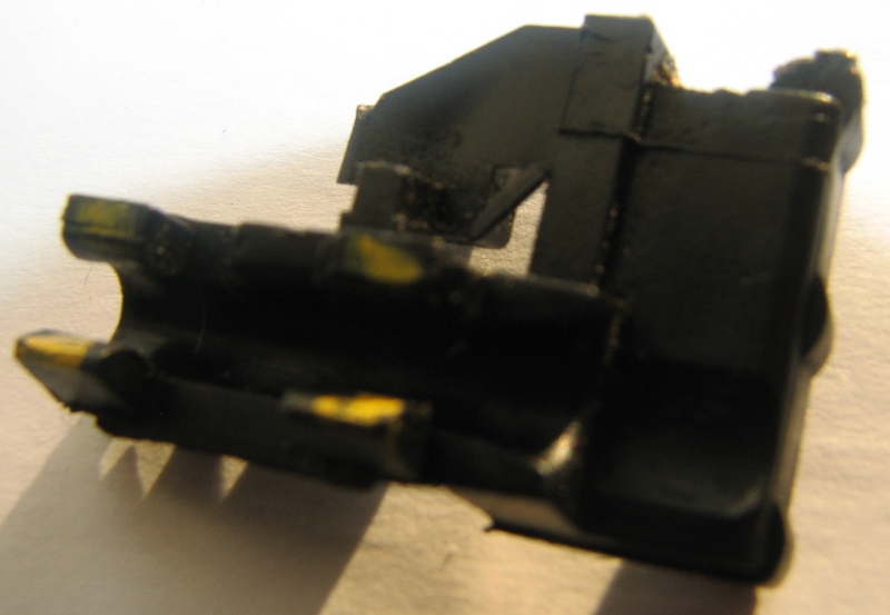

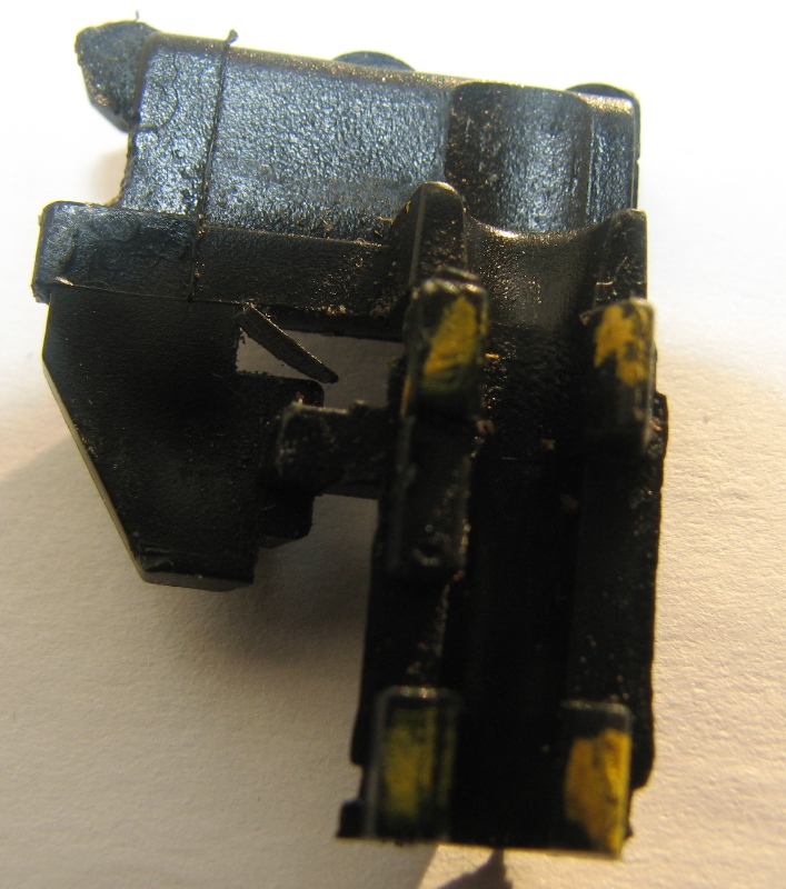

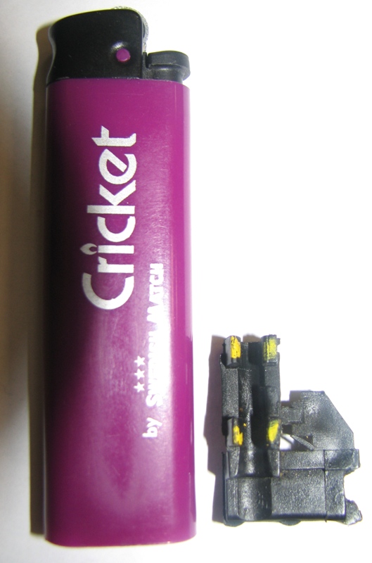

    Всем привет! Как то еду, открываю люк на всю, а в механизме начинает что то дребезжать( Залез посмотреть, лежала пластмасовая деталька(см.фото), теперь даже при открытии люка под углом, таже дребезжит, еще сильнее. Сколько ищу схему установки люка, не могу найти похожей в илюстрациях детальки(( Может кто сталкивался? Подскажите куда ее поставить обратно? Где она должна стоять?:confused:

    Сразу не загрузилась, соррии...

    А что писать -то ,отломана деталь механизма ,скорее всего упор направляющей,на установленном люке не поменяешь ,надо снимать потолок ,и силовую рамку люка ,после чего менять направляющие,механизм полностью пластиковый ,поэтому ИМХО для себя заказал комплект вместе с чисткой пазов и дренажных трубок (срезание клапанов) ..

    да нет же она не отломалась, я посмотрел внимательно на нее, нет места облома на детальке, просто отскачила и все, но откуда???вот вопрос...может кто сможет сделать???

    Без разбора не смогу ,может кто-то и поможет вкрячить:),непонятны места...
