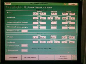

  5. RуслаN
    RуслаN Заблокирован
    30 апр 2010
    8.923
    ЮАР
    Держи.

    A6/C5 2.4q
    Спасибо, а это на 2.4 или на другой?

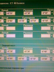

  9. RуслаN
    RуслаN Заблокирован
    30 апр 2010
    8.923
    ЮАР
    забил свои данные А6С5 2,4 Авант Кваттро.99год.
