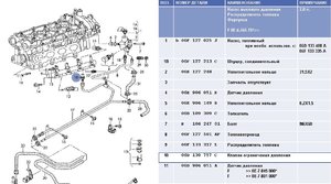

  20. Maddy
    Maddy Живу я здесь
    30 мар 2009
    2.661
    '04 А4 8E/B6 1.8tq
    #240 Maddy, 24 мар 2011
    прошу объяснений по картинке))
    позиция 4 - датчик. низкого давления?
    позиция 11 - датчик. похоже что стоит в рампе, высокого наверняка.
    позиция 10 - клапан ограничения давления. механический или управляемый?
    Энерджи
    под регулировочным клапаном позицию 10 имеешь ввиду?
    да уж, действительно. чпок, и давления нет. чпок, и давление есть.
    *тут был вопрос, снят*
