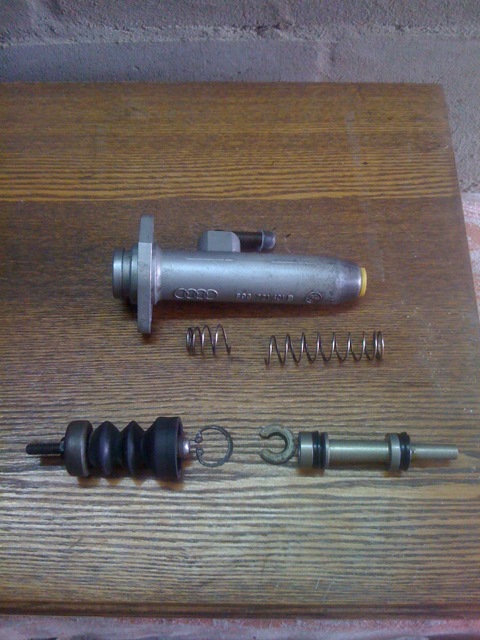

    audi80b4 avant 2.6
    машина просто стоит, на ней (тракторная) кпп, с очень короткими передачами, нашел от AAH с самыми длинными, еще не ставил, после замены двигателя я на ней и не ездил, используется другая.
    Проблема вылезла сразу же после установки другого двигла и с собранным на нем сцеплении с одномасс. маховиком, я когда в первый раз нажал на сцепу, педалька просто провалилась и обратно не выходила...после прокачки стала выходить обратно(хотя гидравлику не разбирали!), но повторюсь-выжим сцепления происходит почти у самого пола.Совершенно не так как было..., что-то не так ...ЧТО?

    повторяю-гидравлику не разбирали, проблема (по моему мнению) кроется в изменившейся геометрии привода. поскольку у меня нет опыта замен двухмасс. маховиков на одномассовые-потому и спрашиваю о возможных причинах.Особенно если учесть большое количество разновидностей этих комплектов сцепления от VAG.
    Просто так, наудачу разобрать-то да, можно снова посмотреть на снятые детали, только подобный эксперимент без подготовки к решению вопроса будет стоить нехилых денег, совершенно не гарантируя результата-потому и спрашиваю мнения сведущих людей о вероятной причине заранее.
    например на страничке из элкатса, где показаны оба варианта сцепы- даже рычаги выжимного разные- потому и спрашиваю...

    10 янв 2007
    11.943
    Тунис
    A6
    Проверил бы пружинку, бывает ломается. При сломаной, как раз получается именно то, что ты пишешь.
  16. Федор-54
    Федор-54 Участник форума
    13 дек 2011
    365
    audi80b4 avant 2.6
    Спасибо, первый толковый совет.
    Конечно проверю, хотя маловероятно(совпадение?)- до замены сцепы все было в порядке
