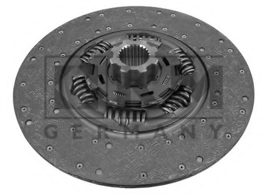

    Фиг его знает, но выбора один фиг нет. Или Stellox или Meyle. Но Meyle я уже покупал, посему и решил попробовать Stellox. А дальше цены на диски просто космос, около 5000р за диск.
    Думаешь получится найти не потёртый маховик? Я очень сомневаюсь.

    А толку, если накладки изначально идут толщиной 3,5мм. http://arian-ekb.com/scepleniya И того получу те же самые 8мм.
    В видео выше был диск от BMW (который толщиной 10мм). Может там изначально накладки заложены толще.

    Ясен пень с бороздами кашерней. И переклеивать тоже можно.

    Только это подходит:
    225 150 3,5 ГАЗ-24/20, РАФ, УАЗ 20-1601138
    И толку? Толщина всё те же 3,5 мм.

    Можно подложить диск стальной, медь, алюминь- 0,5, 1,0, да хоть 5мм.
    Даже в советских камасутрам так рекомендовали при износе корзины или маховика.

    Ну вот ещё вариант. Два б\у диска у меня лежат, накроется третий, как раз будет возможность из трёх сляпать один. :up:

    Разве у тебя накладки не 210 х 135 (145)? :shock:
    Гы. Поглядел сам - с небольшой доработкой подойдут от комбайна Дон. Они 4 мм.
    От комбайна Дон, йопт! :rofl:

    У меня 228х150х3,5/4,0
    Не пойдут, внешнего диаметра не хватает.
    215х140х4 Дон (комбайн)
    А вот пойдут от Фрезерное оборудование 230х90х6 :dead:
