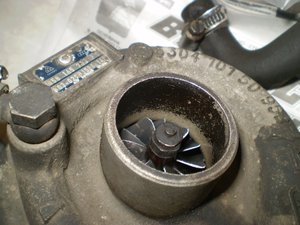

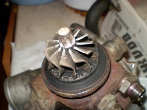

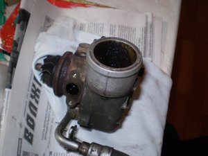

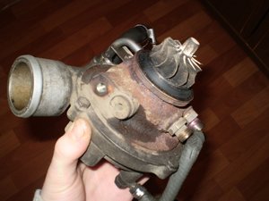

    всем привет и наконец я снял турбину ,как видно на изображениях масло конкертно гнало впуснкой коллектор , след довольноки заежаный от масла , на выходе в выпускной коллектор нечего я не заметил , осевой люфт примерно 0.5 мм и более, присуствует и верх вниз люфт не могу сказать какой но не маленький ..разбиралась не совсем глатко, некоторые болты с горем попалам открутил;(
    кто что думает?

    Допуски: осевой менее 0,7мм, люфт радиальный менее 0,5мм.

    Меняй турбу, что тут думать....

    Видели 3тию фотку? там выход на интеркулер(впускной коллектор) имеет конкретный след от масла, вот и по этому уверен что она жерет масло, и как ранее говорил вкг сухая)
