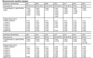

    Вопрос следующего плана: машина Ауди 80, год - 1990, двигатель 1.6, серия двигателя РР. Застучала коробка передач (5-ти ступенчатая), решил заменить на б/у, но не могу определиться какая коробка мне нужна. На самой коробке, на сцеплении никаких обозначений не видно. Говорят, что в багажнике должна быть бумажная наклейка, где указана эта информация, но наклейки уже нет...
    На разборке, где мне предложили коробку передач, говорят что подойдет любая, разница только в диаметре первичного вала, но это типа легко решаемо, нужно только заодно поставить соответствующий диск сцепления, но что-то мне им не очень-то верится, ибо никаких гарантий они не дают.
    Так кто знает какую коробку мне искать?

    по каталогам тебе тока буквы коробки даст на твою а взаимозаменяемость там не прописана. они могут по размерам подойти а по передаточным числам другие быть. раз ребята ставили на 100-ку кпп - все подошло а она не едет как надо - крутить надо аж 5000 чтоб разгонялась нормально. оказалось что она с 80-ки.
    по сцеплению я дал ссылку - чтоб посмотрел у каких машин первичный вал как у тебя (диск то такойже по шлицам 23 зуба и 210 мм)
    у тебя скорее всего AMR коробка точнее чтоб нужен вин

    Поставил коробку от движка 1.8, встала без проблем. Динамика движения не изменилась.

    на 80-ку можно ставить практически любую от 1.8 точно. хуже не сделаешь. можно только лучше. Особенно если с дизельного пассата найти она скоростная (но это редкость). на такой можно 120 на 2500 ехать.
