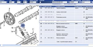

    У АКЕ в ГБЦ цепочка: гидрокомпенсатор-рокер(балансир)-тарелка(шайба прокладочная)-тарелка пружины с сухарём клапана и клапан с пружиной.
    У BAU и BDH : гидрокомпенсатор-рокер(роликовый рычаг)-тарелка пружины с сухарём клапана и клапан с пружиной.
    Трение скольжения заменили на трение качения, решили проблему износа.
    Вложение - это скриншот по VIN`у А6С5 с модифицированным 2,5TDI. Детали, кт. на нём установлены, при вводе VIN выделились жирным шрифтом. При этом сама картинка - общая, на самом деле она от АКЕ, поэтому роликов там не видно. Обратите внимание на №№ 17, 18, (18), (19) и на колонку "Ввод данных"

    Сергей, можно чуть проще пояснить. чем плохи АКЕ? изнашиваются гидрокомпенсаторы? Слышал АКЕ боится масленного голодания, поэтому туда масло льют чуть-чуть больше, это правда? :icon_suicide:

    У АКЕ вот эти элементы со скриншота + валы и изнашиваются.
    Все 2,5 любят хорошую синтетику с допуском VW и замену через 7-8 тык (5 л). Льют до середина щупа между МАХ и МIN, как на всех двиг-х.
