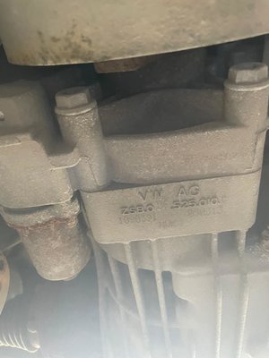

    Всем привет. подскажите какая это версия haldex. Если можно, с номером запчасти насоса. В магазине подобрали, но уверенности нет, что правильно. фото прилагаю.

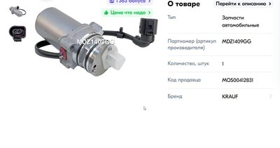

    Предварительный заказ:
    Krauf MDZ1409GG Мотор блокировки полного привода (это аналог от VAG 0CQ 525 549) то что надо, или нет?
    так же заказали масло:
    Mannol MN8100-085 Масло трансмиссионное синтетическое "AWD Getriebeoel", 0.85л (аналог от VW G 060 175 A2).
    Если кто знает, посоветуйте, аналог можно ставить или разоряться на оригинал? VAG насос и масло существенно дороже.
    Заранее спасибо!

    по vin 2 версии подходят - 4 и 5. в том то и дело.

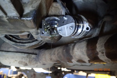

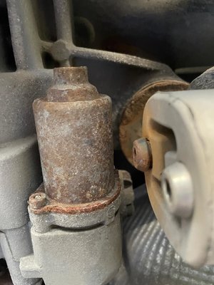

    Это мотор показанный на фото ,с УДЛИНЕННЫМ фильтром ...
    Он относится к Халдексу ПЯТОГО поколения и довольно дорогая деталь ,потому что там стоит аксиально -поршневой насос (подобно компрессору климата) высокого давления (т.е. рабочее давление создает сам насос ) , а не подкачивающий как в 4 ом халдексе , основное различие -фильтр в 4 ом халдексе выполнен отдельно (в пятом он просто отсутствует отчего вопрос обслуживания стоит куда острее ) ,у Вас судя по фото агрегата фильтр установлен (видна его крышка над насосом на двух винтах) , а значит насос должен стоять от 4 го поколения и представленный номер выбран не корректно .P/s/ Насос от Халдекс 4 имеет ПЛОСКИЙ фильтр грубой очистки .

    Вот так выглядит насос к 4 ому Халдексу

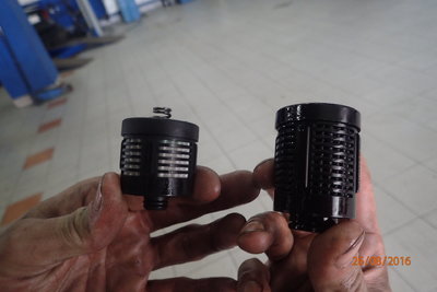

    А вот так что надо будет менять обязательно вместо с насосом дополнительно ))
    P/s/ У Вас "удлиненная" версия ,"короткая" использовалась ,если не ошибаюсь , только Ауди ТТ
