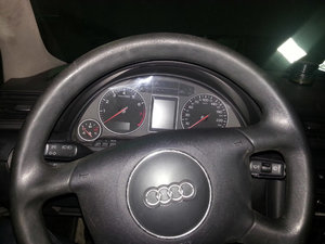

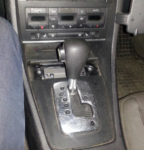

    Добрый день, друзья! Такая ситуация. Друган продает Ауди А4 2002 года в кузове В6, недорого, т.к. авто не на ходу - коробка не едет. Он говорит, что это вариатор. Но я никогда не слышал, чтобы на них вариаторы ставили :confused:
    Мне эта машина страшно нравится и состояние у нее классное, хочу забрать и морально готовлюсь к тратам по ремонту.
    Говорит, коробка вставала в аварийный режим и не хотела ехать. Заглушил завел и нормально какое-то время. Говорит прожужжал замену масла и теперь машина едет только на "галстуке".
    Если это действительно вариатор - как быть? Ремонтопригодны ли они или сразу под замену? Можно ли туда воткнуть простой автомат или вообще мкпп и с чем могут быть связаны проблемы по установке неродного узла? Если автомат - то надо менять приборку на которой будут буковки PRND32L+- а если ставить механику, то можно оставлять приборку старой? Прошивка мозгов нужна ли? Вообще, что делать и где информацию искать, направьте пожалуйста в нужном направлении, все же вопрос серьезный. Очень надеюсь на вашу помощь.

    старый вариатор....ремонт до 120 тыс..ставить механику или ремонтировать варик....
    с тем пакетов знаний который у вас... ничего самому не сделать.. менять коробку на мешалку, приводные валы....и так по мелочи до фига чего.. приборку не надо менять..поправить кодировку если блок ставился на мешалки или править мозги... но не вам..
    движок какой какой кубатуры, сколько просит за авто

    мда, сколько раз убеждаюсь , что у всех разные понятия отличного состояния авто. по тем не многочисленным фото можно судить , что авто далеко не в классном состоянии. весь салон убит. а что дальше и подумать страшно. цена этому авто без АКПП 200тыс и то надо дальше смотреть что с мотором , кузовом, ходовой.

    Надо еще и эту тему человеку показать.. http://www.audi-club.ru/forum/showthread.php?t=68782
    по симптомам агонии коробаса, вполне возможно, что только ЭБУ, тогда и в 15 круб можно уложиться, если паять.., ну и + замена масла.

    сейчас увидел на фото с рулевым колесом - белый (левая стойка)флок уже не бэлый. кто то смачно грязную руку приложил. сделал ещё более классным авту. пипец

    Давай по-русски попробую объяснить. Была у меня такая же не так давно. Черная 2,0ALT на вариаторе.
    2,0ALT: жор масла до 1 литра на 1000 км - это для него нормально. У меня потреблял 0,4л на 1000 км и я сильно радовался тому, что у меня не самый мертвый в мире ALT, а еще даже очень ничего, во всяком случае по количеству потребления масла. Фазорегулятор. Эта штукенция начинает трещать сначала при запуске мотора при простое более 2-3 часов. Дизелит. Потом все чаще, дольше, потом постоянно дизелит. В оригинале этот фазорегулятор стоит больше 10000 р. (в зависимости от региона, наверное). Плюс затраты в сервисе. Есть тема, где народ сам их снимает, отправляет белорусам и за 100 баксов братья-белорусы восстанавливают его, гильзуя супер крепким металлом.
    Вариатор: Ты ездишь на троллейбусе. Или на скутере. Выбирай сам. Мне очень не нравилось как работает эта коробка. Не происходит ничего. Совсем. Просто нажал тапком и она едет. Там нет передач. Кому-то нравится. На этой коробке нежелательно наваливать, категорически запрещается буксировать и буксовать. Через 100-150 т.км. она начинает разваливаться. Кап. ремонт около 100 т.р. в Москве. Самый оптимальный вариант-позвать братьев-белорусов (опять же) и за 50-70 т.р. они заменят эту ущербную коробку на механику.
