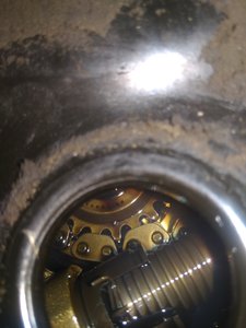

A4 B8 помогите определить состояние натяжителя цепи
Тема в разделе "A4", создана пользователем Maksim., 22 мар 2016.
  1. Maksim.
    Maksim. Живу я здесь
    10 ноя 2014
    1.234
    Владимирская обл.
    A6/C7/2014.
    Диагностику сегодня сделал , значение показывает 2.02 , а натяжитель при этом выглядит как в начале темы фото . На холодную побрякивает , на прогретый нет .Проверял на прогретый двигатель , после езды , на холостом .

    A4 B8 2,0 Q
    я наверное один тут такой..))) где находится эта крышечка, которую надо снять, чтобы увидеть натяжитель?... и о каких рисочках идет речь? разглядывая ваши фото никаких рисок не увидел))
  3. Maksim.
    10 ноя 2014
    1.234
    Владимирская обл.
    A6/C7/2014.
    Для снятия крышки , надо на яму ,снять защиту , искать надо по переду двигла где масленный фильтр , только ниже , увидишь заглушечку круглую , вот её снять надо , если снизу будешь фоткат рисок не увидишь они сверху .

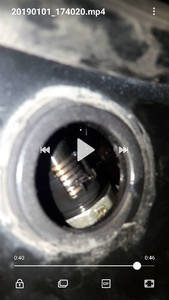

  5. Вольдемарович
    16 фев 2012
    7
    А6/С5 2.4 98г.
    Помогите определить состояние цепи .
  6. KOKA
    KOKA Старожил
    27 апр 2014
    15.427
    Q5 3,0 TDI 2014
    Состояние отличное.:thumbs_up:
  7. Вольдемарович
    16 фев 2012
    7
    А6/С5 2.4 98г.
    Цепь меняли на 115 т сейчас 167т
  8. KOKA
    KOKA Старожил
    27 апр 2014
    15.427
    Q5 3,0 TDI 2014
    Андрик78 и Dima6321 нравится это.
  9. Вольдемарович
    16 фев 2012
    7
    А6/С5 2.4 98г.
    Получается у меня выдвинулся на два риска ?
  10. KOKA
    KOKA Старожил
    27 апр 2014
    15.427
    Q5 3,0 TDI 2014
    На полриски
  11. Вольдемарович
    16 фев 2012
    7
    А6/С5 2.4 98г.
    За 52т км разве так бывает?

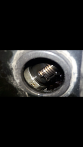

    B85E3AB8-53E7-4D61-9262-3E01765CB07B.jpeg Добрый вечер! И мне помогите пожалуйста
  15. EVILLLLLL
    EVILLLLLL Участник форума
    1 май 2012
    280
    Кировская обл.
    AUDI A4 B8
    Менять не задумываясь, т.к. натяжитель старого образца.

    Помогите определить нужна замена цепи? Спасибо
  19. Dima6321
    Dima6321 Новичок
    22 июл 2019
    4
    Кемеровская обл.
    А4 b8 1.8t
  20. KOKA
    KOKA Старожил
    27 апр 2014
    15.427
    Q5 3,0 TDI 2014
    Смотри #48
