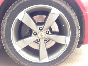

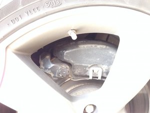

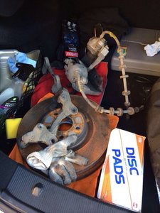

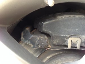

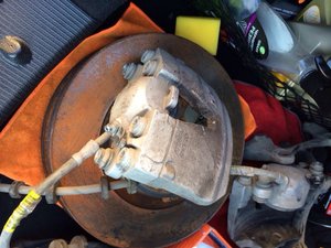

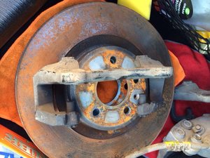

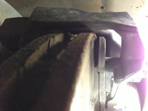

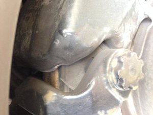

    Подошел к замене. И... не могу вспомнить радиус тормозных дисков, ибо менял их вместе со скобами и суппортами... Радиус колесных дисков - 18. Помогите, у кого глаз почетче)

    диаметр дисков начинается от 320 , след размер вроде 345мм. возьми линейку и измерь. вот целую проблему надумал. дольше тему создавал

    Диаметр дисков начинается с 314. Почему бы тебе не поделиться методом измерения линейкой тормозных дисков, установленных на автомобиле

    суппорт ате у 314 дисков выглядит иначе.
    320х30 диски в данном случае.

    На первом фото скоба от 314,на втором от 320.

    Вот скоба 320. С вашей есть отличия

    В чём?...на 314 "гаек"(выделенных красным) нет.

    Я про второе фото

    банальная дедукция. представлены механизмы трв. они выпускаются в двух вариантах - с дисками 320 и 345. последние занимают больше места в ободе колеса.

    на втором (правом) фото гайки отчетливо видны.

    Так я и не спорю про гайки. Они имеются и на 320 и 345. Сама форма, кажется, что немного другая... Вот скоба под 345 диск:

    ничего странного, s4/s5 345 механизмы отличаются от обычных 345 (читай 320 суппорт + более "высокая" скоба).
    на фото 2 вариант.
    ps: ответ на поставленный вопрос дан - диск 320мм

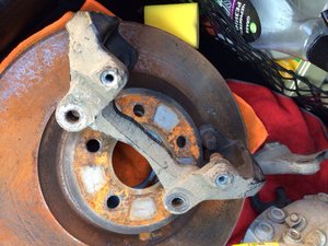

    Всем спасибо. В итоге 345 диск

    Внешняя разница 2 скоб (320/345):
    Искал информацию, приведенную мной выше. Размер диска может быть выявлен путем визуального обращения к скобе.

    для этого, как минимум, необходимо иметь обе скобы.
    рулетка решает все вопросы сразу.
    возникает вопрос - какой ответ ты хотел услышать. или цель - проверить глазомер по картинке?!

    Зацитированное прочитано?! Хотел услышать ответ человека, который в курсе визуальных различий двух скоб!
