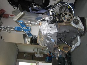

    Так всё, эпопея подходит к концу. Осталось поставить форсунки, бегунок и радиатор, заправить маслом и антифризом и завести. А, я ещё распыл форсунок замерить хочу, пока я их в стаканы не загнал. Вообщем на этих или на следующих выходных заводить буду.

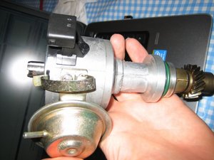

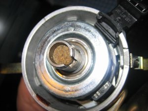

    Кстати, тут мне товарищи подсказали что бегунок смазать хорошо бы:
    Никак не пойму какую втулку мазать. Может подскажет кто по фото:
  7. insayder1
    insayder1 Новичок
    17 ноя 2013
    87
    100avant 1.8DR84г.
    под войлочную заглушку пару капель масла ,а её не надо пропитывать

    Между делом пришлось распределитель топлива помыть и поднастроить розлив по каналам (один винт на четверть оборота). Розлив стал ровный.
    Ну а теперь всё, собрал, завёл. Прогрел до винтилятора (2-3х). Минут 5-7 гидрики постучали. Потом всё тихо.
    Проехал метров 500 на малом газу. Пока всё супер. Стука нет. По началу ещё что-то (ремень?) задевало немного за кожух или типа того. Надо будет разобраться.
    На неделе уезжаю на мини-каникулы. Потом ставлю машину на учёт (снята временно) и езжу! Там отпишусь.
