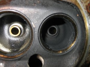

    Блок собрал. СтоИт, ждёт голову. Её сейчас перебираю. Пока только разобрал :shuffle:. Притираю потихоньку. Потом мыть и собирать :engineer:.
    Да, клапана в направляющих "болтаются" по сравнению как палец в шатуне сидит (не нагрев не вытащишь толком). Учитывая что люфт одинаковый по всем цилиндрам, думаю врядли это было причиной стука в 4-м цилиндре.... Как этот люфт промерить-то? Или в мастерскую тащить?
    Ещё вопрос у меня такой:
    Вижу что все клапана ВПУСКА слегка подтравливали. Вопрос: с фига ли? Зажигание криво выставлено было, гидрики - гуано, или просто клапана прилегали плохо? Или вообще это норма?
    См фото; клапан впуска слева, выпуска справа.

    #140 Игорь_елец, 11 фев 2014
    Мож колпачки чуть пропускали и возможно из-за качества бензина.
