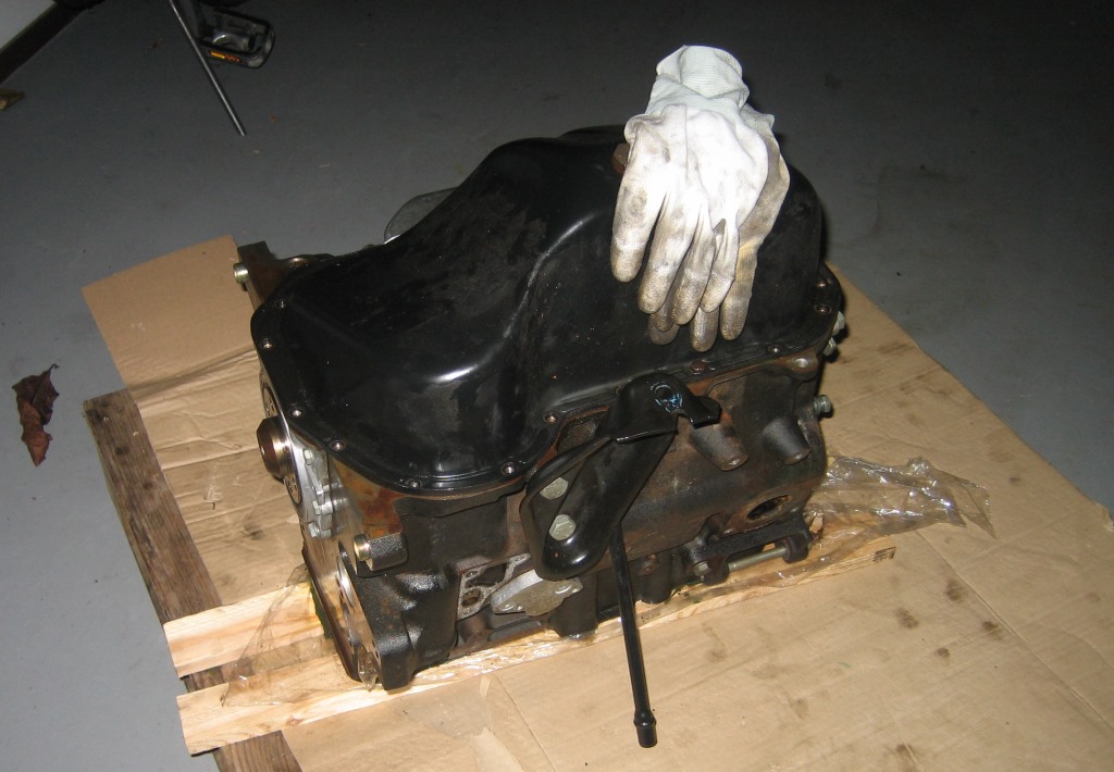

    Кстати, снял я, наконец, движок. Краном вынул из под капота.
    Теперь надо колено снять (а для этого болт звёздочки открутить на снятом движке). Потом на диагностику блок свожу. Промереют его.
