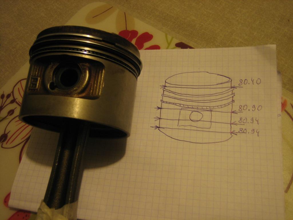

    Это всё к теме бокового смещения КВ. К стуку отношения, скорее всего, не имеет.
    Ты чем замеры проводил? Штангелем? Ну и какая точность измерения у него? 0,05 мм? Как ты сотки намерил?
    Тебе предлагают замерить конкретно зазор между юбкой и цилиндром, чтобы понять, может она по нему стучать или нет. Набор щупов - это вообще смешно, он стоит "копейки". Купить или попросить значительно проще, чем достать нутромер, которым ты собрался замерять цилиндры.

    Ты намерил "теоретически". Замер щупом даст тебе реальный результат, ты точно будешь знать, какой у тебя зазор.
    Поршень вставляешь вврех ногами (для удобства) в блок. Палелец распологается вдоль оси блока, замер делать перпендикуляно оси пальца.
    По поводу нутромера, ты представляешь сколько он стоит? И я думаю, что ты ещё не очень умеешь им пользоваться. Набор щупов стоит копейки, способ который я описал, самый простецкий.

    У моего китайского ;-) штангена разрешение 10 микрон. Абсолютная точность не известна. НО
    Я тут сносил поршень на работу и там его обмерил откалиброванным микрометром. Удивился. Размеры на картинке. (Помним что спецификация по юбке 80.98 мм с махимальным износом 0.04 мм, т.е. юбка типа должна быть больше 80.94мм). Размеры получились на 40 микрон меньше чем по спецификации (и на столько же меньше чем по штангенциркулю). Оснований не верить микрометру нет: при мне им померили шаблон 85 мм и было РОВНО 85.00 мм. Забавно, что видимого износа внизу юбки нет, кольцевые полосочки все видны. Поэтому, толи износ какой-то невидимый, толи поршень мой в размерах меняется (от температуры?) толи меньше его на заводе сделали. Только запутался я с этими замерами.

    Согласно вашему опыту, какой должен быть зазор цилиндр-поршень чтоб застучало?
    Нутрометр на работе на вынос не дали :-(
    Схожу в магазин по поводу щупов. Найду - буду мерить.
    Лёхан, я правильно понял, что для замера твоим способом надо снимать кольца c поршня, и что замер можно сделать только в районе верхней точки хода поршня (в глубь со щупом не залезишь)?

    Это зависит от диаметра поршня и его высоты, на поршнях у которых высота поршня меньше диаметра, достаточно зазора в 0.08 мм. что бы он начал стучать. Ауди в мануалах приводит максимальный зазор в 0.15 мм. (при этом зазоре поршня заменять) при таком зазоре в ауди уже гремят поршня. Для уменьшения этого стука, отверстие под поршневой палец делают со смещением от центра, чем больше смешение, тем дольше не слышно стуков (при износе поршня)
