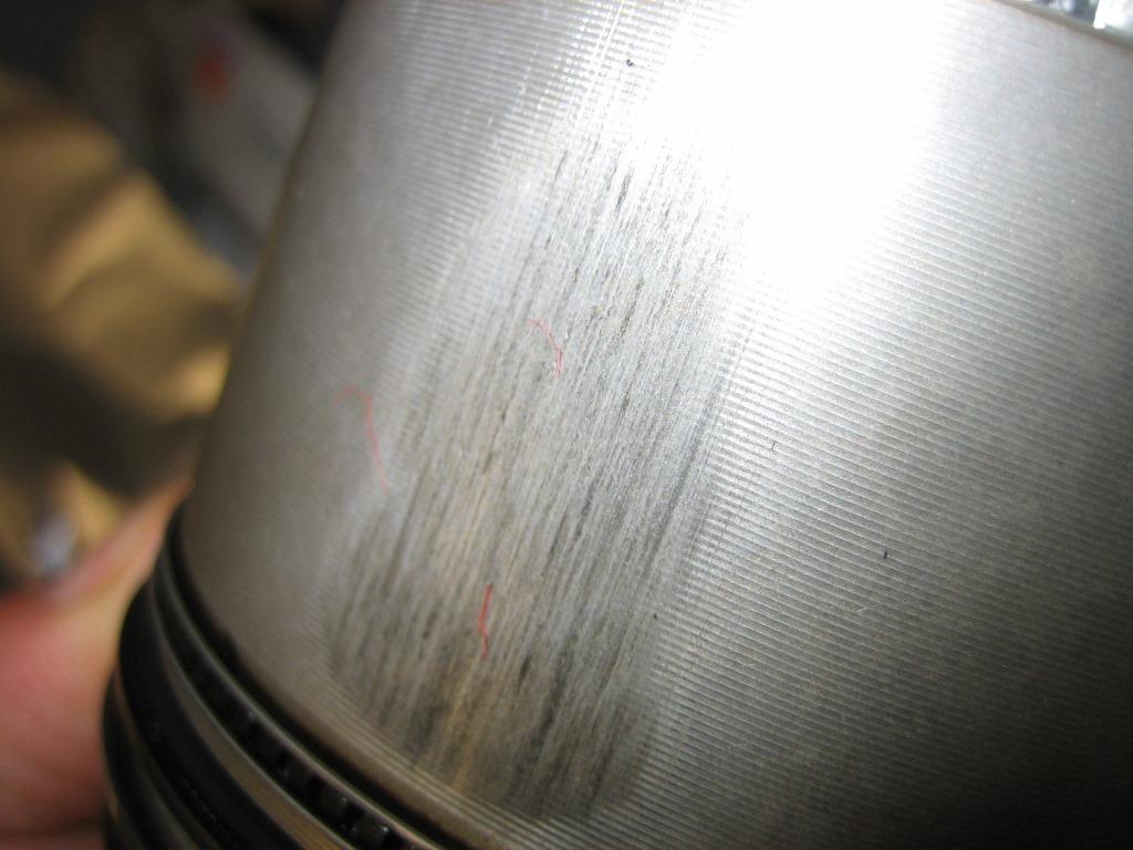

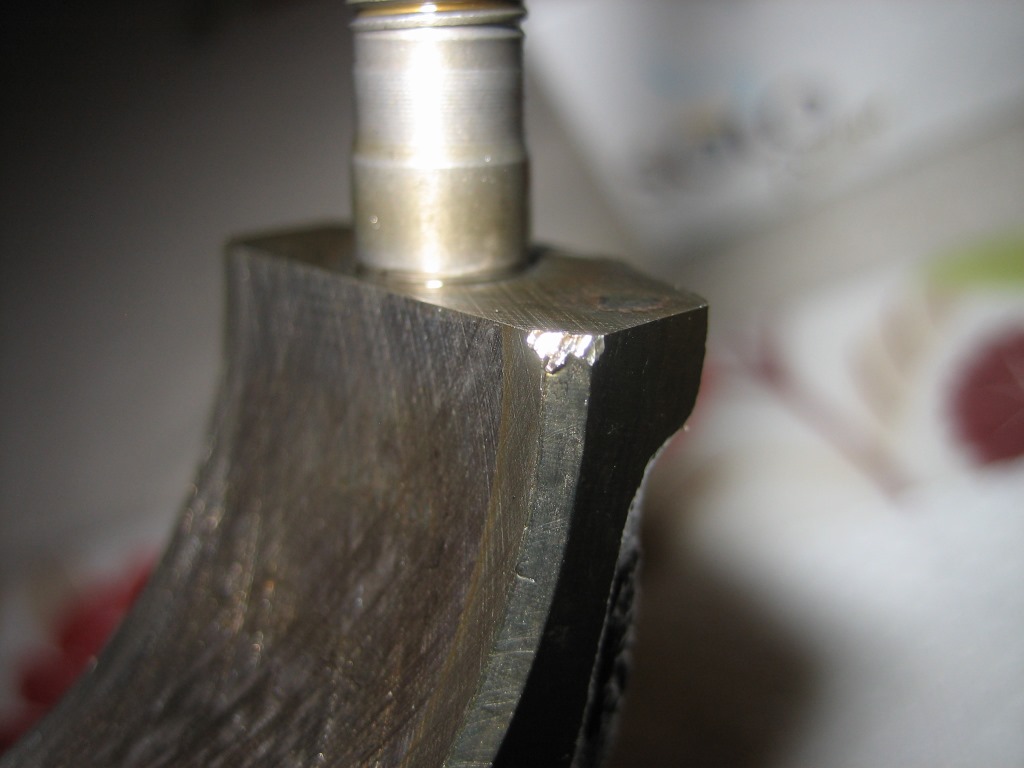

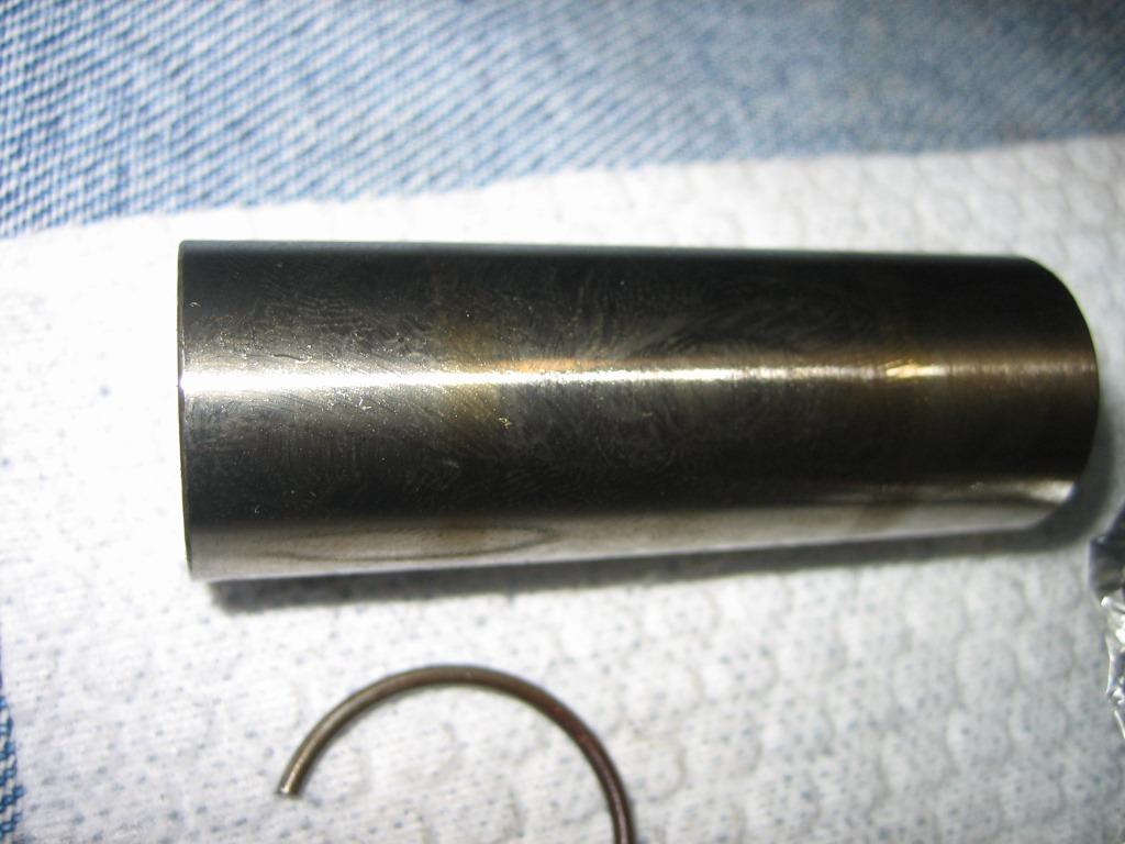

    Вообщем, снял голову, паддон и достал поршни 1-го и 4-го цилиндров с шатунами (напомню - стучало в 4-м).
    Вначале "о хорошем"
    1. В паддоне мусора нет.
    2. Люфта в пальце шатуна нет. Вообще. Только в горизонтальной плоскости. Разницы между четвёртым и первым цилиндрами не вижу. Размер 4-го пальца 20.06 (мерил штангенциркулем). Номинальный не знаю. Внутренний размер втулки померить нечем.

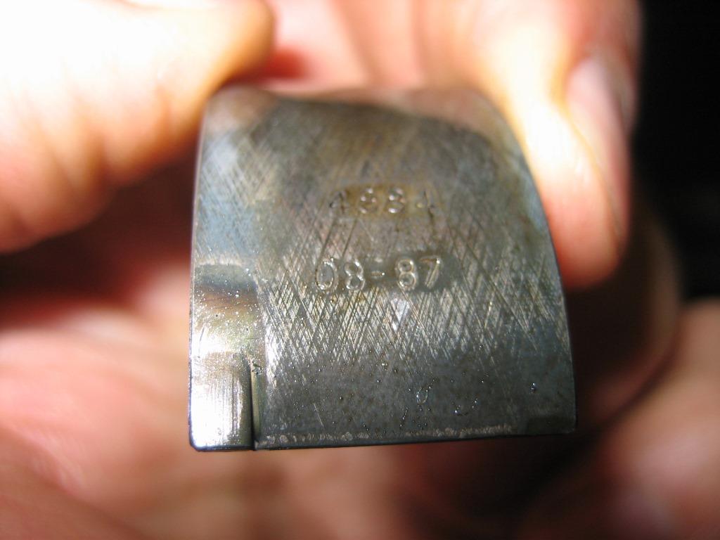

    3. Вкладыши родные (=VAG). Год вытуска 1987. На вкладышах ещё мягкое серое покрытие полностью целое (то что нагтём можно поцарапать). Никаких следов неравномерного износа на вкладышах нет. Помойму, это говорит о том что
    1) С клином или износом колена эти вкладыши не знакомы.
    2) Пробег на этих вкладышах с 1987 года минимален.
    Мой вывод, что если они с 1987 года стояли в машине, то и пробег у неё маленький и клина в машине небыло. Только проблему стука это наблюдение, увы, решить не помогает :-(

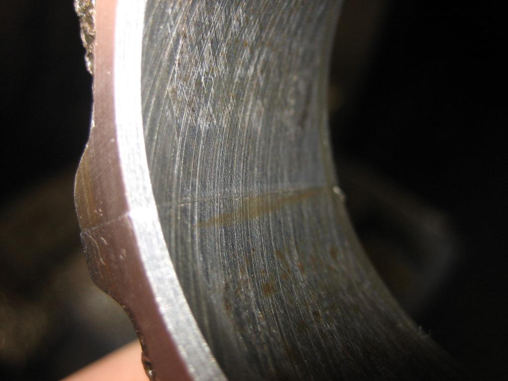

    4. На внутренних поверхностях половинок подшипников шатунов рисунок совпадает
    5. Ну и кольца выглядят нормально. Никаких видимых царапин, сколов, неравномерностей или отличий по цилиндрам я не вижу.
    Теперь о "косяках"

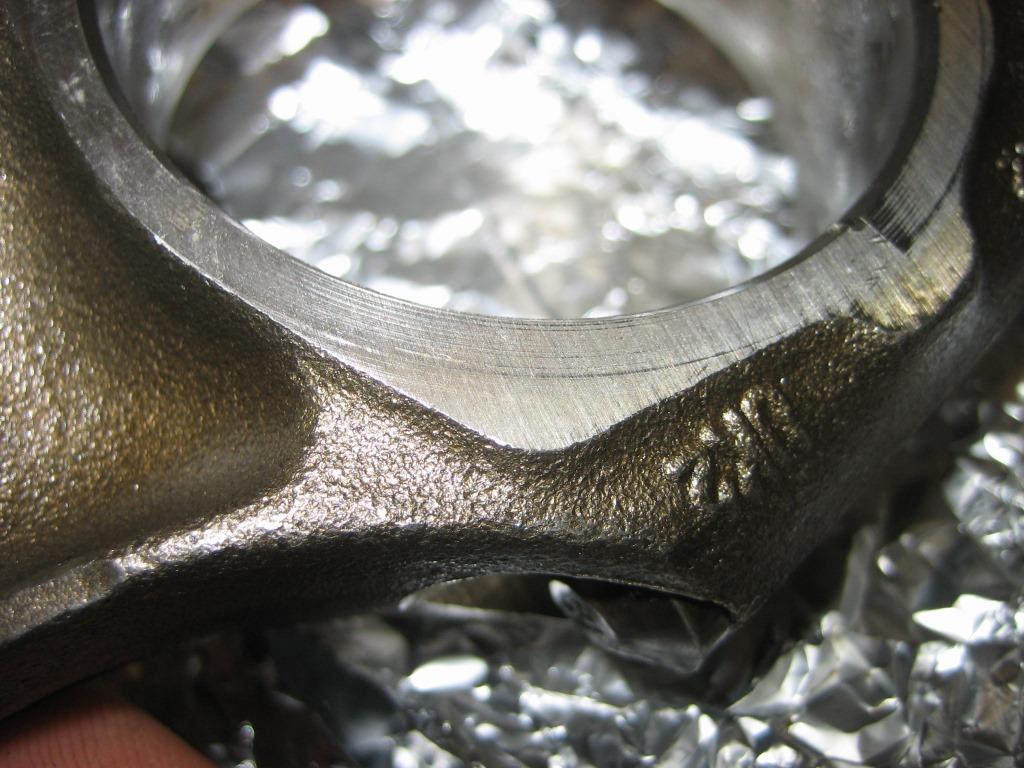

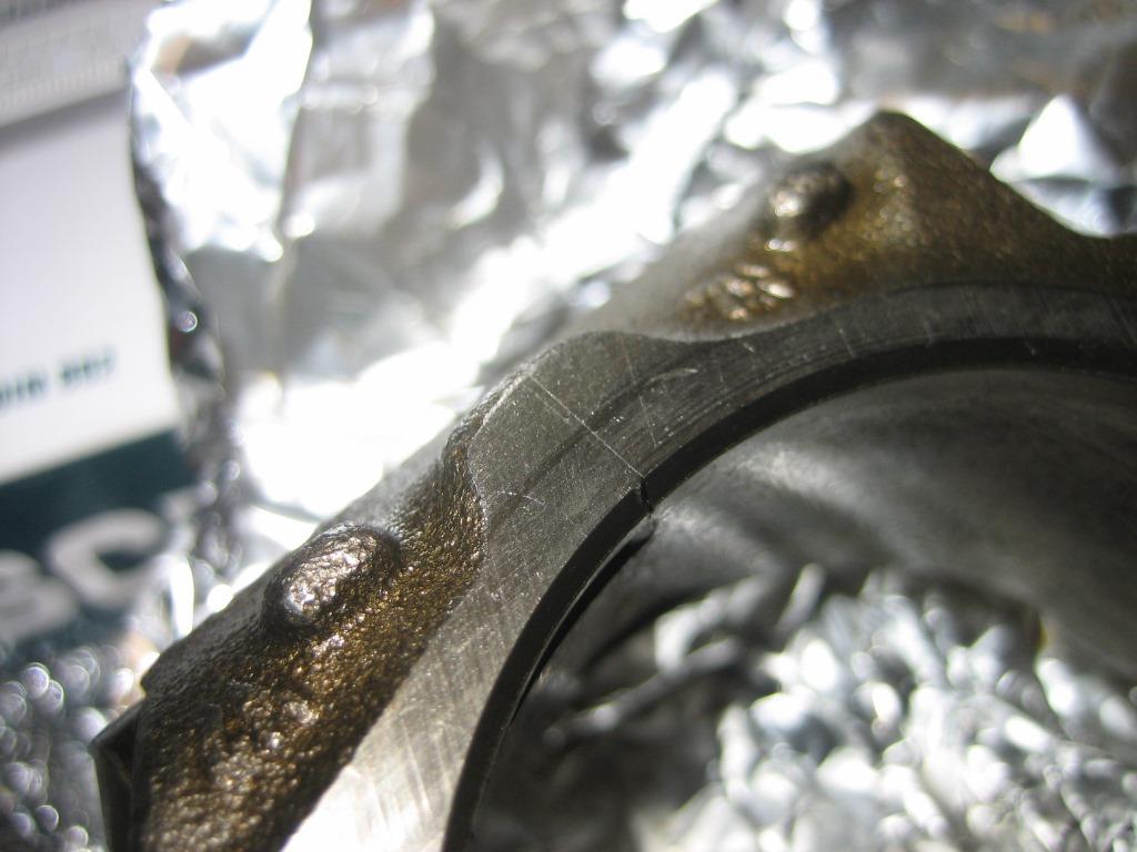

    1. Уголок как-бы сбит у нижней части подшипника 4-го шатуна. Странно как-то, так-как верхняя часть подшипника гладкая. И вообще сбито не там где трётся (рядом со вкладешом), к с краю. Интересно, но на 1-м цилиндре такой-же эффект ("скол"), только меньше. Ума не приложу что это может быть.
    (на фото выглядит страшнее чем на самом деле)

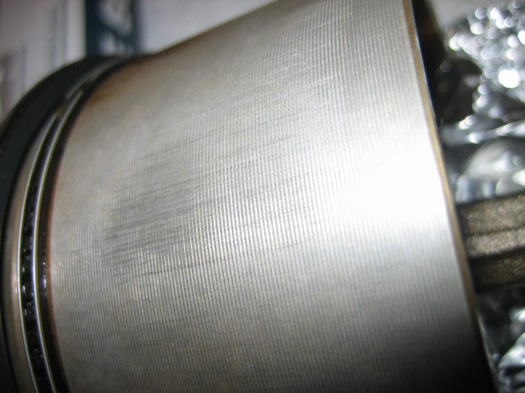

    2. есть износ юбки шатуна. У четвёртого цилиндра износ вроде побольше чем у первого (с одного боку). Мерил в самом тонком месте. Получил 80.95мм. Странно, но износ не на краю юбки и не над кольцами, а на юбке ближе к кольцам. Почему износ в этом месте (а не с низу юбки)? Греется и расширяется сверху? Это критично? Может стучать? (на стенках 4-го цилиндра износа вроде не заметил).
    3. Ну и ещё на боковой пов-ти шатуна 4-го цилиндра есть какие-то круговые полоски или царапины. На шатуне 1 их нет. Может что-то в блоке за шатун задевать?
    Ребята помогайте! :help:

    http://www.audi-club.ru/forum/imagehosting/2013/10/30/13963552701e409e0bc.jpg
    "Хорошо" натёрто, возможно это и есть причина стука. Засовывай поршень в цилиндр, чтоб юбка была примерно по середине цилиндра, соориентировав поршень как он стоит в цилиндре, и замеряй плоским шупом зазор между юбкой и стенкой цилиндра. Результат напиши, какой щуп размером засунется.

    Лёхан, Я померил поршень в самом узком месте: 80.95мм . Цилиндер не сточен совсем (все рисочки видны), тем более сверху, где поршень не ходит. Учитывая все ето можно подсчитать что зазор будет 81.01 - 80.95 = 0.06мм. Ето при том что износ на моем поршне не там где надо его мерить. Мерить надо в 10мм от конца юбки, а там у меня износа нет совсем!
    Так что износ цилиндр-поршень вроде как в допусках. Или я ошибаюсь?
    Что мне непонятно так это откуда износ поршня? это у всех так или ето только у меня?

    Сегодня я показал поршень в местной мастерской где всякие моторы реставрируют. Сказали что с поршнем этим всё в порядке, а стёртость с боку от того что мотор перегревали малёхо. Говорят что эта потёртость на поршне не проблема, что весь поршень в сборе в порядке и что он стучать не может. Посоветовали осмотреть остальные поршни и подшипники колена.
