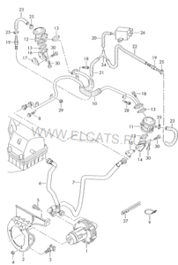

    Так походу у тебя радиатор и забит.
    вот это что ли система продувки катов?

    Очень сомневаюсь ибо радиатор новый и пробег ему 14 тыс.км. после замены. Химозу никакую в концетрат не лил. Под машиной следов утечки нет.
    Схему продувки правильно указал, но как по ней видно там нигде с системой охлаждения не пересекается, следственно взаимосвязи не могу найти кроме как антифриз из цилиндра (подразумеваем трещину) попадает в катализатор и там испаряется. А за счет продувки всё это быстрее получается и пока холодный движок.
