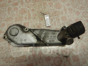

    Нашёл подходящую крышку алюминиевую VAG 059 121 121 D.
    Но у нее стоит заглушка рядом с отводом, а на пластиковой их два.

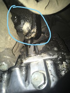

    Доброго времени суток! Подскажите пожалуйста как называется данная запчать.
    И дело в чем запускаю двигатель масло не где не течёт только стоит заглушить двигать, масло начинает течь из под этой детали. Подскажите в чем может быть проблема.

    Судя по фото у вас точно не 2.4 мотор! Может откроете секрет что за мотор у вас?

    Не увидел сразу, у вас в заголовке был изначально мотор. На фото масленый радиатор. Если точно с него масло идёт, а не сверху на него капает, то вот прокладки его для замены
    036 117 070-1шт.
    038 117 070-1шт.

    Спасибо за ответ!
