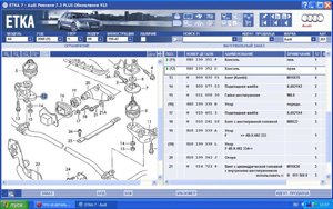

    По картинке из первого поста мне не совсем понятно, как выглядит деталь
    на это похоже?

    A8/D2 2.8q 1999г
    не , к ней крепится стабилизатор ... и на ней какие то подушки двигателя

    Правая или левая?

    правая

    По описанию - сверху подушка, снизу стабилизатор - 8E0199352D - консоль/кронштейн опоры двигателя - в Деталях крепления двигателя. Только её что-то в продаже не видно. С 2002 года - 8E0199352N.

    СПАСИБО БОЛЬШОЕ !!! это именно то что надо , теперь буду искать где-нибудь , спасибо ещё раз .

    А 8E0199352D и 8E0199352N они одинаковые?
