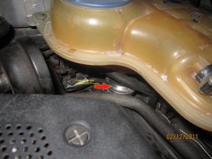

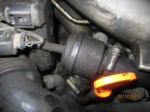

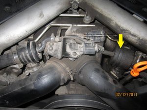

    1) Подскажите пожалуйста что это за деталь под желтой стрелочкой она у меня вся в масле а с левой стороны в порядке. Можно ли самому ее заменить и как?
    2) И что за деталь под красной стрелочкой? к ней шел один тоненький шланг и он был заглушен. (для чего это деталь предназначена?).
    Заранее благодарен!!!

  7. W1nners
    W1nners Bad e-mail
    15 июл 2010
    433
    Audi a6 2.7 Biturbo Quattro 230 hp
    1. Байпасный клапан. Менять стоит парой... И левый и правый, ставь от ТТ 2. Не знаю, плохо видно что там...
  8. Шмилик
    Шмилик Участник форума
    5 ноя 2011
    172
    А6 С5 2,4 ALF 1998
    034 145 710 B Клапан обратный охлаждения турбины
  9. malder_dm
    malder_dm Старожил
    18 авг 2009
    6.121
    A7
    Там, где красная стрелочка, это клапан СВВ (Система Вторичного Воздуха), проветривает выпускной коллектор, во время прогрева машины.

    Disa.85 Участник форума
    8 окт 2011
    424
    А6 2.7Т 02г АКПП Q
    Ты же в моей теме писал что у тя тоже Малый поток воздуха в банке 1, 2. Так если шланг заглушен- вот и ответ на твой вопрос.......востанавливай систему
  11. Magzum
    Magzum Новичок
    21 окт 2011
    38
    A6/2.7T quattro
    Ок! спс всем. А вообще какой принцип работы байпасного клапана???

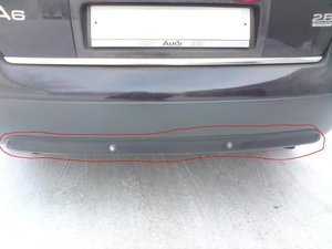

    Как снять эту деталь Ауди А6 2001г (ФОТО), Заранее спасибо! Снижу 6 саморезов выкрутил, по краям снимается, а центральные защёлки держат! Может кто подскажет как снять???? справа и слева вытаскивается, а остальные защёлки держат!!!!

  13. max 518
    max 518 Живу я здесь
    14 апр 2009
    1.812
    Audi A6/С6 3.0 TDI
    по моему надо бампер снимать, она изнутри там ещё держится

    Как снять бампер или эту деталь, ФОТО. Ауди А6 (2001г) . Заранее спасибо!

  16. AlexGood
    AlexGood Участник форума
    27 май 2011
    479
    A6/C5 2.5Q TDI 03г
    А для чего тебе это снимать?
    если ты хочешь поменять датчик парковки, то снизу к нему очень легко можно подлезть ни чего не откручивая
  17. hamann1981
    hamann1981 Завсегдатай
    19 апр 2008
    958
    кукурузер 120-ый
    +1 Железными скобами!
    Бампер крепится со стороны багажника где стопари (по гаек на сторону) и внизу арки где должен быть брызговик.
  18. billi007
    billi007 Живу я здесь
    15 янв 2008
    1.871
    4,2 продан((, остался ЛЁВА))), 2.7 ржавое ведро
    У меня не снимается( хотел от Рс впихнуть, а она припаена ( Бросил эту затею.
    Но по любому нужно бампер снимать.
  19. T-max
    T-max Живу я здесь
    6 янв 2005
    1.848
    C4/C5 Avant`ы
    У рестайла она съёмная,а до рестайла эта губа одно целое с бампером.
  20. billi007
    15 янв 2008
    1.871
    Может наоборот. У меня машина 02 года.
