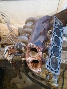

    Доброго дня всем форумчанам!

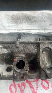

    Неделю назад стал счастливым обладателем катера в котором был установлен двигатель audi 5 цилиндров бензин. В виду большого простоя хотели сделать ревизию и столкнулись с проблемой заказа запчастей. Ведь вина нету есть только номера на блоке и головке двигателя. В судовом билете тоже только номер блока двигателя *KP008957*.
    Если кто то может опознать его и поделится вином буду благодарен.

    В ауди много было 5 цилиндровых моторов если без турбины то это можит быть либо мотор NF или аарони по суте одинаковы разница лишь в распредвалах насколько я осведомлен.

    Ответ был рядом в начале номера двс КР.
    ДВС КР объем 1994 5ц 115л.с./5200 170Нм/3000 81.0×77.4 1986-1987 Audi 100 (C3)
    Может быть на просторах форума или у старой гвардии есть скоростная характеристика двигателя? Очень надо знать кривую момента и мощности. Или хотябы направить меня на путь истинный.
