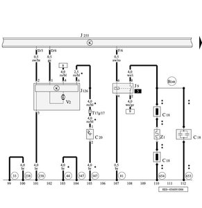

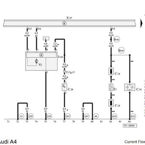

    Помогите , нужна схема климат контроля (распиновка) A4 B7 и A4 B6 - нужно найти отличия в подключении обогрева заднего стекла. Поставил в B7 блок климата с В6 - не работает подогрев заднего стекла и зеркал.

    На В7 через реле обогрев стекла.
      41,9 КБ
      583
      40,3 КБ
      421
