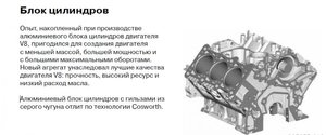

    на второй фотке отчетливо видна гильза
    первая мелкая ничо не видно

    Это три одинаковых двигателями различаются только настройкой экологического класса.

    думаю что кольца ставят скорее всего под стальные гильзы, хотя фиг его знает, могу и ошибаться, не углублялся в данный вопрос.

    ну не знаю где и что написано, честно не читал, я привожу пример из собственного опыта:shock:
    а куда ж тогда делись гильзы на моём старом BBJ ?, их там точно не было, я даже запилы напильником делал что б проверить, неужели их так съело.

    еще раз
    что делать с кольцами? один номер на все моторы.

    углубись
    под алюминивые блоки кольца идут свои которые могут работать только в таких блоках
    соотв-но они не взаимозаменяемы с кольцами под чугунные блоки
    соотв-но все моторы все же одинаковые.

    чугунные равносильно гильзованые сухими тонкостенными гильзами на этапе отливки самого блока

    не совсем одинаковые
    это голова ASN
    это голова BBJ
    разница конструктивная всё таки есть в доп.каналах

    ты показал фотку на ней видно гильзу
    больще ничего неизвестно

    Серый чугун, мотор ASN, Евро 4, 98 бензин.
    Вообще то, смотреть нужно по прокладке, а не по дырочкам.

    не у кого не завалялось старого, не нужного (на выброс) BBJ ?, давайте распилим его, мне самому теперь стал интересен состав стенок цилиндра, я раньше то же был уверен в том что BBJ гильзованный, но когда разобрал его очень удивился. Может действительно мой блок был на столько убит что там нифига не осталось от гильз, зазор между стенкой цилиндра и поршнем был 2.7мм:shock:
