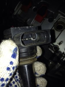

    А4/В7 2,0Т 2005г.
    Начну с предыстории...Месяц назад приобрел себе "Дюшку" 2.0 TFSI 2005г. двигатель BPG. С утра на холодную немного подтраивал (на низких оборотах),но как разогреется все становилось нормально. Погнал на диагностику сказали пропуски по первому цилиндру(собирался поменять свечи), помимо этого у меня протекала охлаждайка (как позже установили с фланца ОХ). Для того чтобы установить причину течки помыл двигатель. Покатался денек все было нормально, потом глухо затроила, машина ехать отказывалась, мигал чек... Выкрутил катушку, свечи, просто протер и поменял местами катушку на первом и на вторым цилиндре. Машина завелась как не бывало...Ну думаю все нормально, оставил ее на часок, позже пришел опять завел прогрел и выключил двигатель (буквально на минут 5 пока ждал брата). После машина уже не завелась. Вытащил катушки которые поменял местами и та катушка которая стояла на первом цилиндре сдохла, оплавился контакт (кстати катушка стояла не оригинальная) Вот что стало с ней

  3. А.М.У.
    А.М.У. Участник форума
    5 мар 2014
    115
    А4/В7 2,0Т 2005г.
    Подскажите от чего это может быть???Что делать??? И посоветуете что стоит сразу заменить, что бы потом не бегать как ужаленный...пробег 150...
  4. Mishka
    Mishka Живу я здесь
    16 сен 2005
    1.497
    4М 2017
    Катушка может не для этого типа двигателя. Поставьте родную.. проверьте контакты, очень похоже на плохой контакт.

  7. igor33
    igor33 Заблокирован
    19 июн 2010
    19.979
    А6/С6 3.0i Q 05
    Если ещё не догадался, подсказываю:

  9. А.М.У.
    5 мар 2014
    115
    А4/В7 2,0Т 2005г.
    Советуешь впредь двигатель не мыть, катушки чувствительны к влаге...

  16. igor33
    igor33 Заблокирован
    19 июн 2010
    19.979
    А6/С6 3.0i Q 05
    Если мойка предполагает попадание воды в свечные колодцы, то нужно снимать катушки и продувать воздухом - это аксиома. Обычно, особо старательные мойщики-чистюли не отделываются одной катушкой.
    А вообще лучше тряпочкой пыль снимать, а мыть только перед продажей - мотор не ноги.
