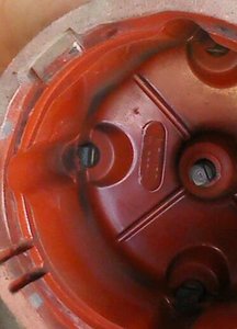

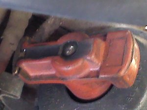

    еще один вопрос от чайника, можно ли визуально определить состояние крышки трамплера и бегунка?

  15. ASheff

    сфоткай - выложи, поглядим.. :)
    люфта смотри что бы на бегунке не было
  16. bolchoy57
    bolchoy57 Участник форума
    23 фев 2012
    109
    4А/C4 2.0 AAD 93г.
    смотри,люфт на бегунке чуть чуть, а на крышке выгрызано сильно.
  17. crashtestov
    crashtestov Живу я здесь
    26 май 2011
    2.351
    Mazda Tribute 2.0
    с таким трамблером ты хочешь чтобы всё было хорошо?Он должен быть чистым,а так у тебя искры везде,вот только где нужно их не будет!

  19. crashtestov
    26 май 2011
    2.351
    Mazda Tribute 2.0
    Если выработки на штоке особой нет-можешь купить крышку и бегунок.
