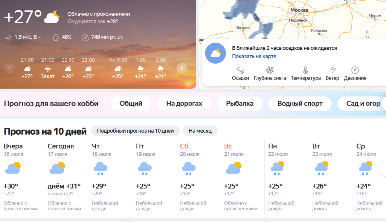

    Нормально минералка в жару живёт у меня на юге. Почти + 40 в тени. Полусинька, это практически та же самая минералка. В Московии и подавно прокатит.
    ЗЫ: Само собой разговор о лете.

    Я знаю, как они ведут себя на жаре - у меня жара эта круглое лето.
    Я хрен когда её летом залью - мне как-то не хочется движок нагаром засрать.
    Ну и менять эту минералку нужно чаще - какая, нафиг, экономия на бабосах в таком случае?
