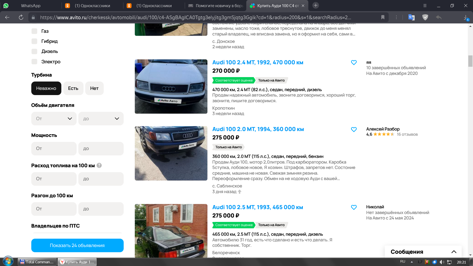

    сходи посмотри цены. даже подобно твоему уколхоженому аппарату после 1000 блоков и то за дорого продают. менее 150 уже и смотреть нечего.

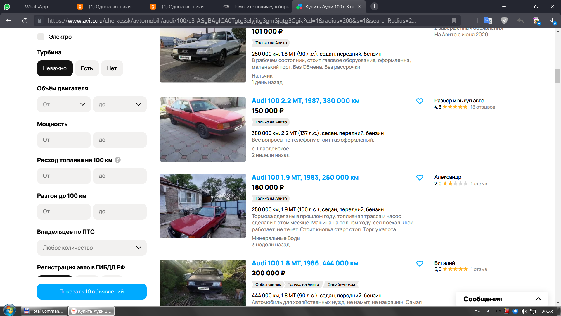

  11. Geka
    Geka Старожил
    25 мар 2004
    14.897
    Карачаево-Черкессия респ.
    100\44, WC, 1984, ГБО ГИГ3-L
    #111 Geka, 17 июл 2024
    Да уж, охренеть... И это говно за столько денех реально покупають?:shock:
    В таком случае, я со своим никогда не расстанусь!... Оно мне дорого, как память!:ded:
    Поправочка 2104 шт.

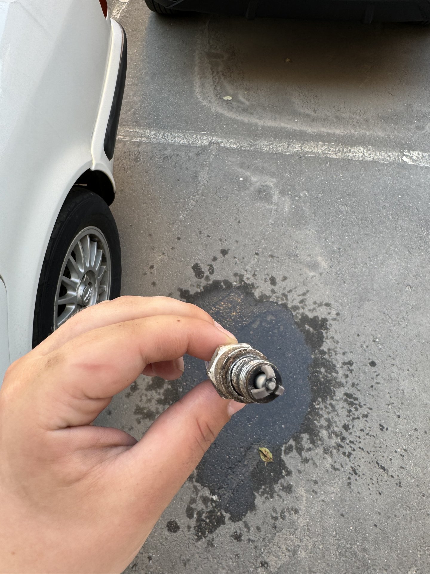

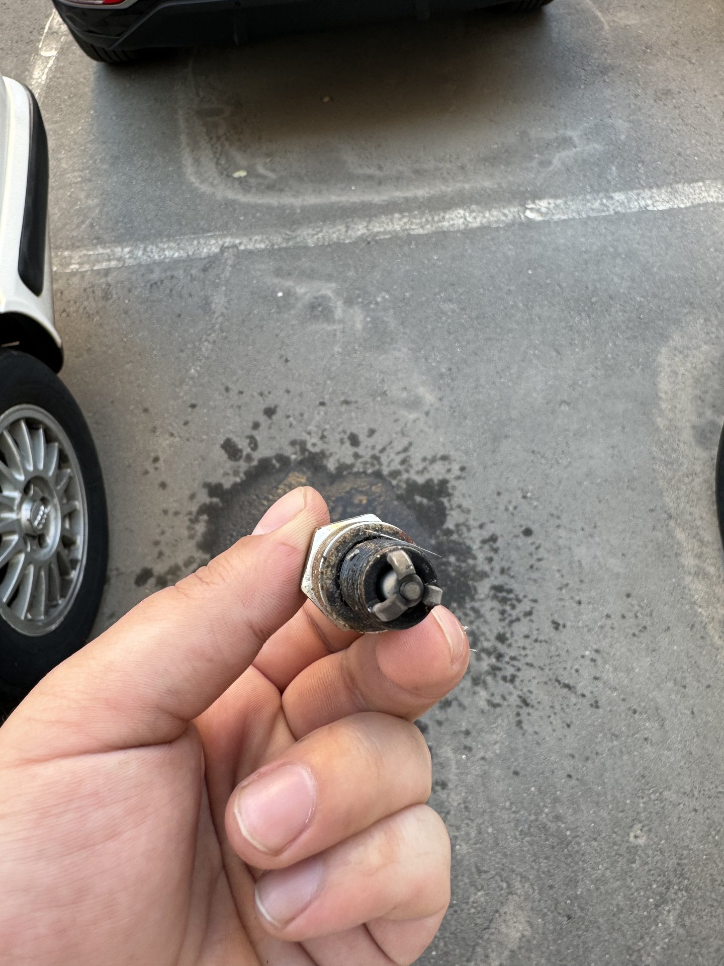

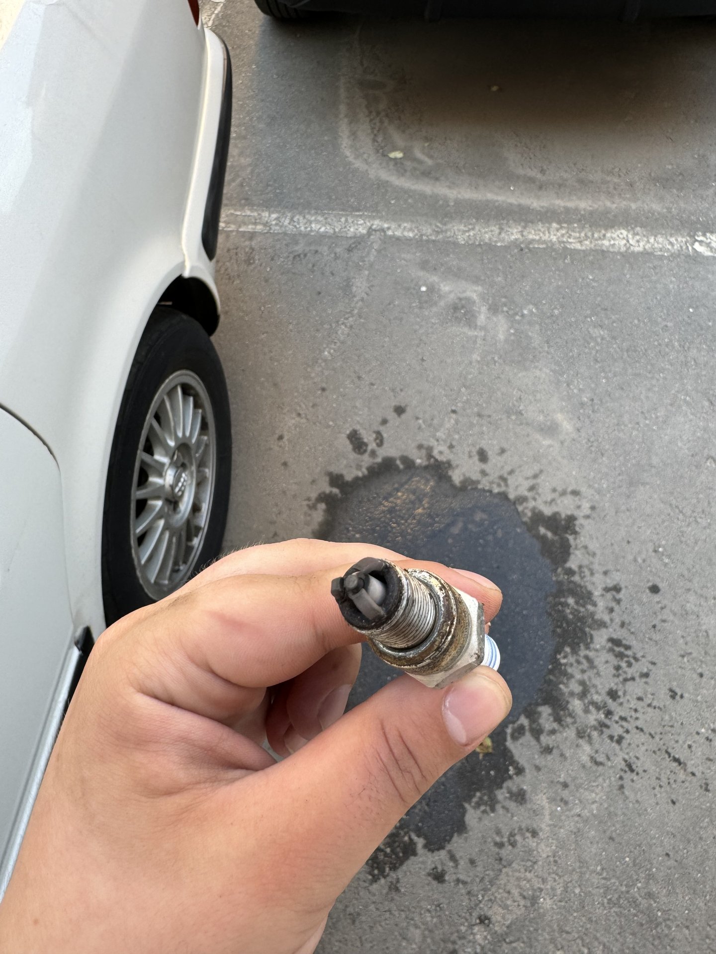

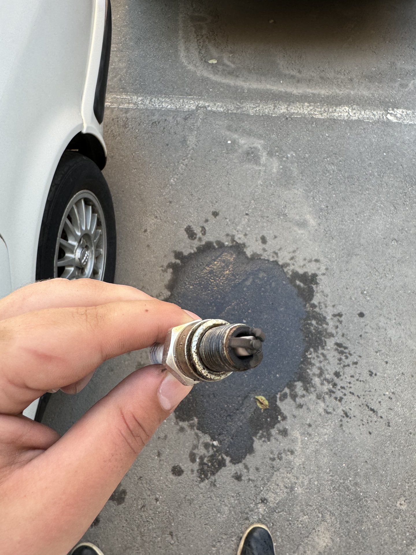

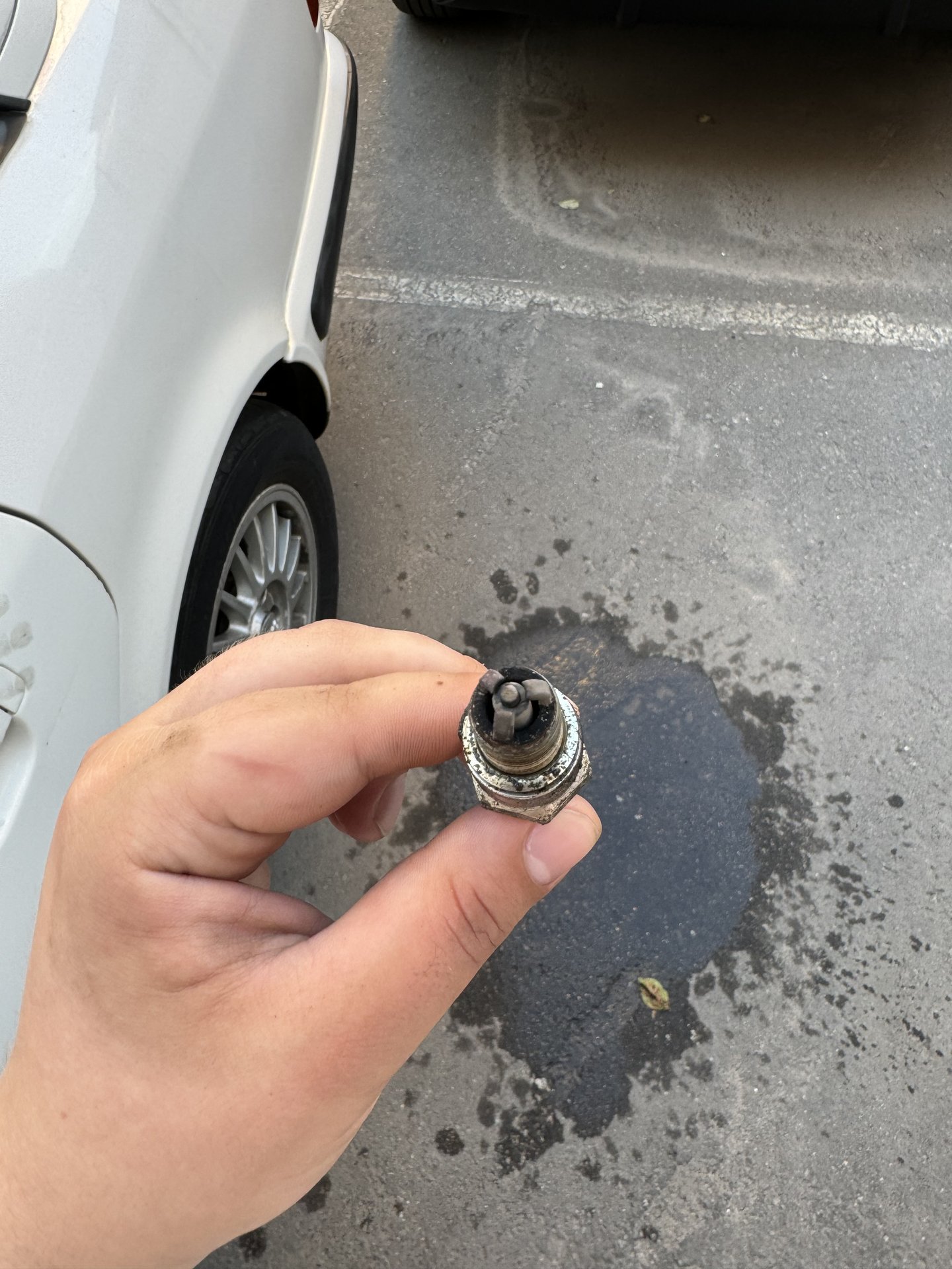

  18. danilonik32
    danilonik32 Участник форума
    15 июл 2024
    110
    Audi 100 s4 2.2t
      404,9 КБ
      12
      437,4 КБ
      11
      392,6 КБ
      11
      377,7 КБ
      12
      479,5 КБ
      8
  19. Geka
    Geka Старожил
    25 мар 2004
    14.897
    Да вроде ничего криминального...:shock:
    Ищи куда антифриз утекает. Посмотри в районе печки под ногами, под своими и пассажира. А так же радиатор основной с фонариком ночью осмотри на предмет мокрых пятен на сотах.
    И в принципе, пока деньги на антифриз не трать. Лей воду.
