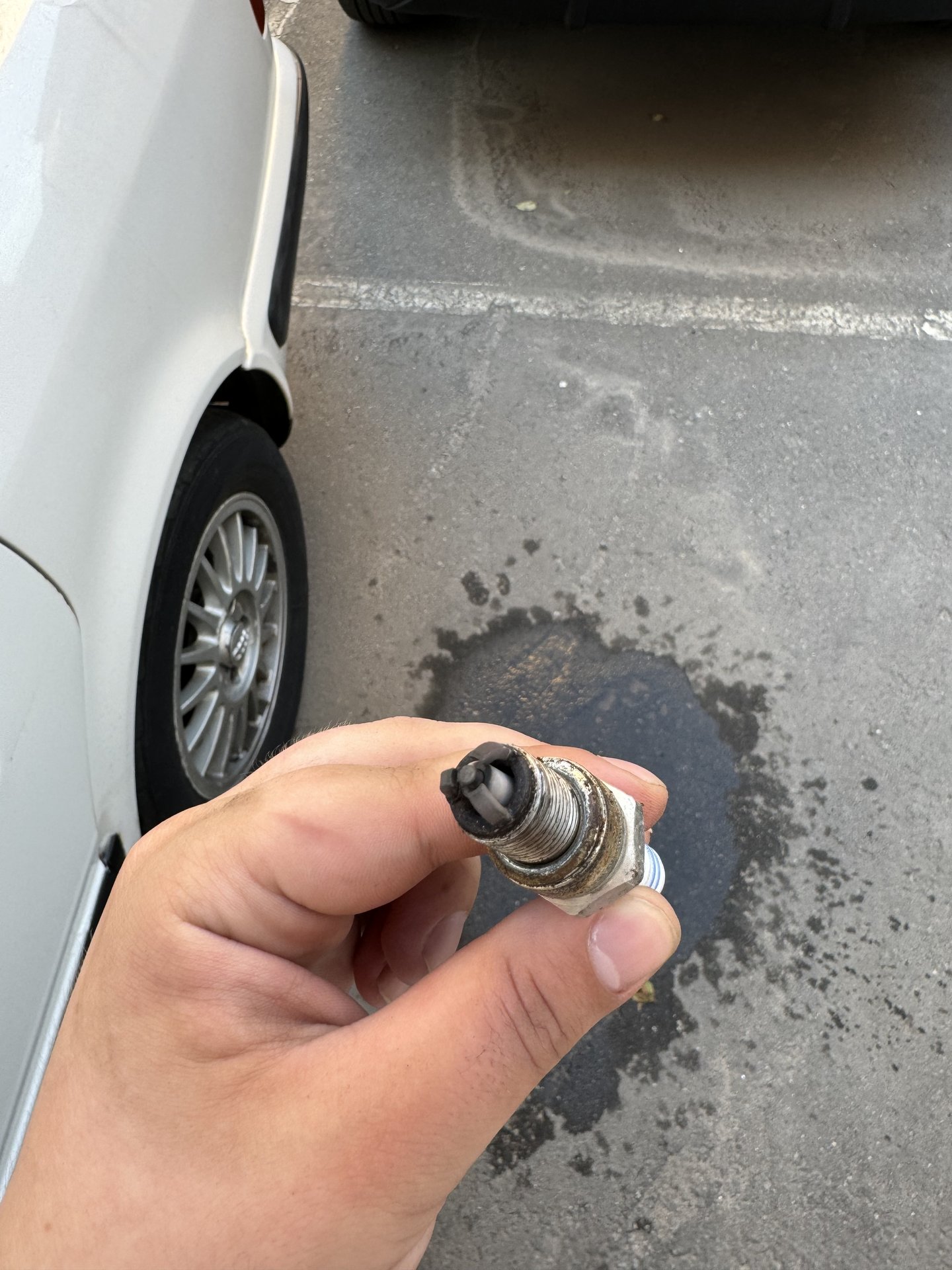

    свечи выкручивай и фото

    Ток нормальный просадок сейчас нет, ключ пойду куплю свечной и выкручу

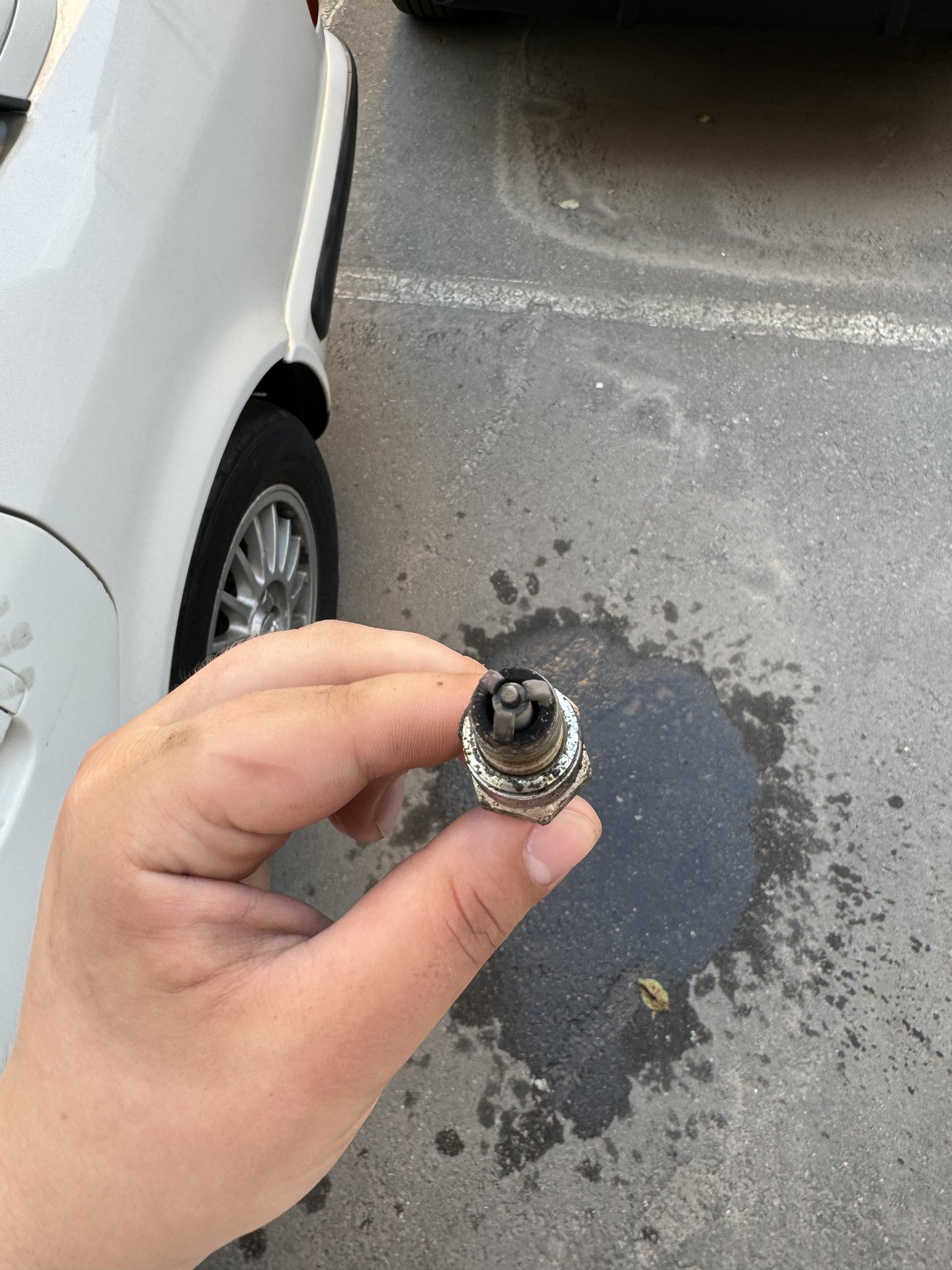

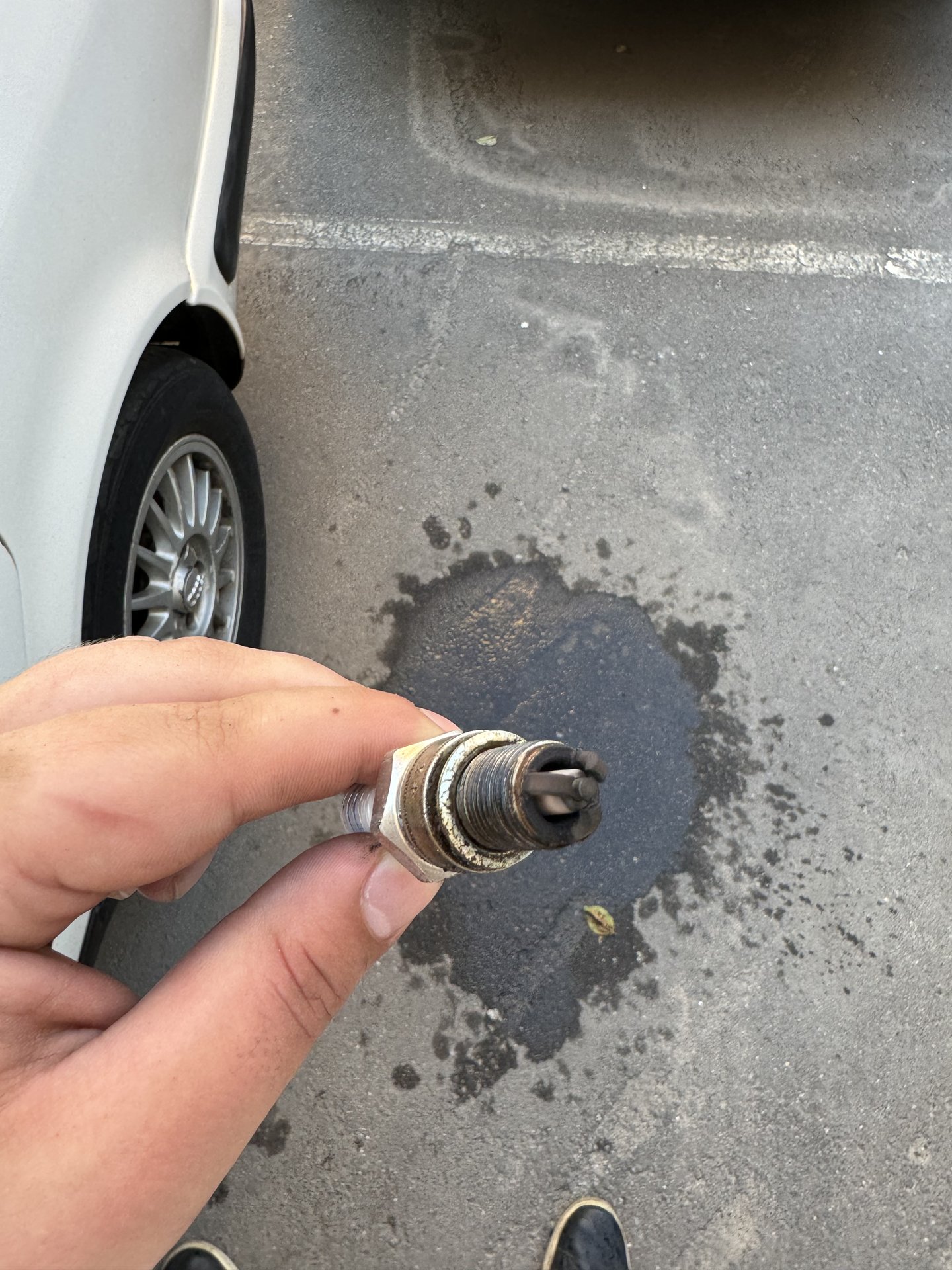

    Фотографии свечей с первой по пятую IMG_1989.jpeg IMG_1990.jpeg IMG_1989.jpeg
