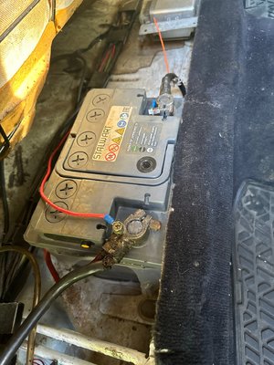

    Да я только с работы, уровень масла нормальный, кстати пока ехал заводилась она без проблем на горячую, потому что по пути тоже один раз заглох, сейчас домой поеду и посмотрю, что будет с антифризом

    Ну походу у нее акум тоже куда то уходит, потому что сейчас она опять ноль реакции, при том если нажать кнопку стартера то уже начинает терять в интенсивности подсветка климат контроля и приборов

    Ну сейчас стартер даже не щелкает

    Так может банка коротит?

    Тут вот это чудо стояло, но видимо нужны аккумуляторы понижу, не знаю как этот не касался металлических прутьев
