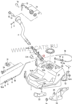

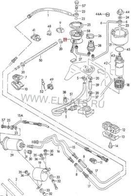

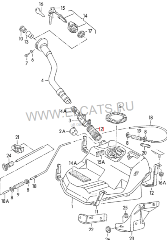

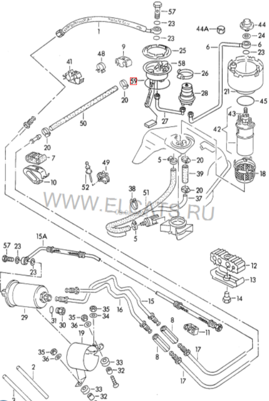

  16. Geka
    Geka Старожил
    25 мар 2004
    14.897
    Карачаево-Черкессия респ.
    100\44, WC, 1984, ГБО ГИГ3-L
    Возможно проблема с резиновой прокладкой №59. Или трещины в самом держателе №58. В любом случае ревизия бака необходима.
    Соединительный шланг №2 на заправочной горловине так же не помешает проверить. Посему, ИМХО, лучше полное снятие бака, промывка, деффектовка.
