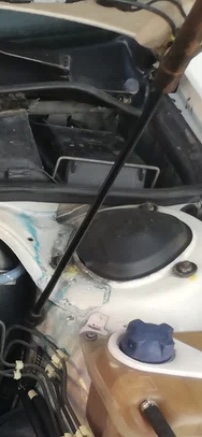

  11. danilonik32
    danilonik32 Участник форума
    15 июл 2024
    110
    Audi 100 s4 2.2t
    Подскажите пожалуйста, а салонный фильтр шел в комплектации с климат контролем? И если да то какой туда нужен
  12. ser_gr72
    ser_gr72 Старожил
    23 окт 2006
    28.160
    а нашел место куда его воткнуть?
    на сотке салонный фильтр - это испаритель
  13. danilonik32
    15 июл 2024
    110
    Audi 100 s4 2.2t
    Сюда равзве не салонный фильтр ставится?
      32,1 КБ
      16
  14. iokiok
    iokiok Адмирал второго космического флота
    13 июн 2013
    2.455
    Ауди-100 1993, AAR
    видел, проколхоживали даже к корпусу без фильтра - сверху надстраивали стенки. может быть, не особо презентабельно, но как будто эффективно..
  15. iokiok
    13 июн 2013
    2.455
    Ауди-100 1993, AAR
    там на картинке - амортизатор крепится, а выше - коробка с предохранителями. испаритель - с другой стороны.
    ser_gr72 нравится это.
  16. ser_gr72
    ser_gr72 Старожил
    23 окт 2006
    28.160
    куда ? сюда? это короб с предами и реле
  17. Aleks 177
    Aleks 177 Живу я здесь
    4 мар 2021
    2.005
    90 т5
    салонный фильтр с кондеем пошёл с а6, на а100 его не было
  18. ser_gr72
    ser_gr72 Старожил
    23 окт 2006
    28.160
    вместе с переходом на 134 газ, что позволило уменьшить размер испарителя и впихнуть в короб фильтр
  19. danilonik32
    15 июл 2024
    110
    Audi 100 s4 2.2t
    А, ну спасибо, значит одним расходником меньше, но вот воздушный фильтр менять какой то геморрой конечно, там уже до меня короб ушатали, в результате эти защелки что есть что нет
