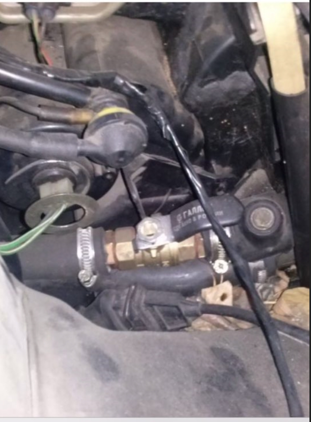

    Краник печки

    Мне сказали купить краник, его поменять, по идее раз кран то антифриз в двигатель не попадал, а значит прокладка целая, так что если все хорошо, то обойдусь малой кровью. Также посмотрели тормоза и подвеску, на ней все недавно меняли так что тоже в хорошем состоянии. Подскажите пожалуйста какой краник лучше взять

    Ну я заказал новый оригинал но его ждать долго и на время пока что то из новодела

    из чего ? ты озвучь, что предлагают
    по exist есть
    Jp Group 1126400100
    за 1,6 рубля
    или Patron - пишет, что на складе
    А какой выбор у тебя, непонятно.

    по-моему их на части моделей не было вовсе.
    просто еще одна точка отказа.
    имхо если герметично работают заслонки, оно особо и не нужно.
    причем любопытно, в конструкции с краником там никаких байпасов не предусмотрено? все начинает циркулировать где-то внутри головки?

    краник стоял на климате,с простой печкой его не было

    Ну у меня она с климатом как раз

    Jp group

    у меня с климатом, но краник, видимо, упразднен предхозом.

    Печка и есть байпас - параллельный контур.

    Бери. Оригинал положишь на полку или отказ сделай.

    тогда я, видимо, не понял, куда ставится клапан. в параллель с печкой?

    Как ты это себе представляешь? В чём смысл?
    Клапан - это кран, ставится в контур печки и вкл/выкл её.
    Как дома на батарее, нет крана, греет всегда.

    а, теперь понял. в смысле можно с тем же успехом не закольцовывать патрубки (как иногда делают, когда радиатор печки внезапно прохудится), а просто заглушить их.

    там один кран, а чтоб заглушить надо 2 и не таких как с завода . под это 1/2" пару шаровых ставить надо или один кран и термоголовку как на батарею)))))

    Кое-кто делает и так -

    Надо печку поменять, а не кольцевать или глушить.

    тогда и воздухоотводчик надо было ставить))))))
