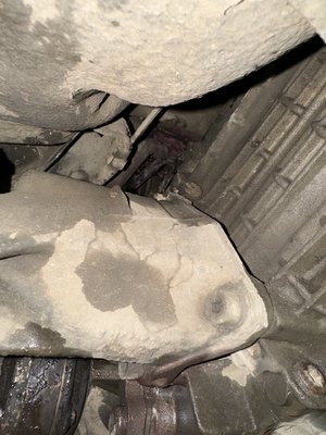

  19. ser_gr72
    ser_gr72 Старожил
    23 окт 2006
    28.396
    Мотор отмой и радиаторы. После смотри подтёки.
    Старые, типа на патрубке в районе дтож, могли быть при его замене.
    Я бы смотрел не шланги, а пластиковые патрубки и прокладки под ними.
    И, как сказали выше, если есть течь, то при остывании через неё тянет воздух, который по-любому попадает в печку.
    Сейчас она не актуальна и внимание на себя не обращает, но с похолоданием сразу проявляется.

  20. danilonik32
    danilonik32 Участник форума
    15 июл 2024
    110
    Audi 100 s4 2.2t
    Течь найдена
