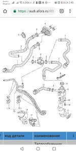

    Нашёл свою схему отопления. Как минимум есть три слабых звена.
    6 - кран отопителя, как понимаю, работает от разряжения. Вполне мог заклинить со временем.
    9 - дополнительный насос охлаждающей жидкости. Тоже мог заклинить и не создаёт нужного давления в печке. Заодно стоит проверить его предохранитель, мог вылететь если насос заклинило.
    17 - никак не обозначен, но какой-то клапан электромагнитный. Вряд ли заклинило, там грязи особо не от куда браться, но проверить стоит.
    Думаю собака где-то здесь зарыта

    по 6 пункту вполне возможно тем более что на ваши машины они есть в наличии на складах - неспроста)))
    на моём сараюшке стоит подобный и с самого момента покупки машины на нем медленно растут полипы из антифриза.
    по 9 пункту там магнитная муфта между двигателем и крыльчаткой из-за этого крыльчатку стопорит ржой и опилками ежели двигатель вскрывался.
    Это то что щупал руками.

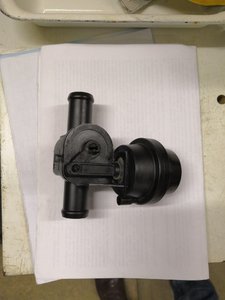

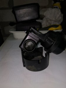

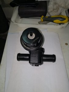

    Итак, вчера смог проверить первый узел под номером 6. Исследование ничего не дало. Узел функционирует, ничего не заклинило в нем. Представляет из себя шаровой пластмассовый кран. Создаётся разряжение и кран начинает закрываться.
    В какой момент начинает кран закрываться пока не понятно. Снимал на хх трубку, которая создаёт разряжение, ничего не меняется. Видимо в какой-то другой момент времени происходит закрытие. Стравил воздух с печки через отверстие в верхнем патрубке.
