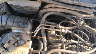

    Здравствуйте. Ауди а6 универсал 1995года двигатель абк. история такая. С утра машинка завелась все нормально было выехал из пункта а в пунтк б по дароге сделал 2 остановки (1 раз заправился) . Доехал до пункта б бещ проблем. Там постояла 15 минут а обратно не заводится. Стартер крутится. Раз на 10 что то схватывает и тут же глохнет. Искра есть. Бензин идет только с 1го шланга (я не вкурсе должно ли идти из 2го может это обратка) (на фото тот шланг что с новым замутом из него бензин идет прям хорошим потоком. Из второго не бедит). Что делать ?

    ВАЗ 1111
    Один шланг ..Подача..
    Второй шланг.Обратка
    Если снять шланг с обратки И запустить двигатель ( или попытаться ) или покрутить стартером ..
    С стороны рампы с трубки должен пойти бензин .Проверь ...
    И пиши что получилось ..

    Со второй трубки тек просто не так понял мастера
