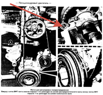

    По каким? На шестерне распредвала по внутренней или по наружной метке?

    По той и по той настроил

    Это как это? Они под разными углами.

    KU ремень выставляется по внутренней метке на шестерне РВ в плоскость клапанки ( кулачки 1го цилиндра в положении V можно проглядеть при этом через маслозаливное отверстие )

    1. Бегунок трамблёра должен смотреть в сторону первого цилиндра.
    2. Метка шестерни распредвала с внутренней стороны совмещена с краем головки, клапанной крышке.
    3. На маховике выставлен 0.
    ЗЫ: Метка с передней стороны шестерни не предназначена для установки фаз ГРМ.
