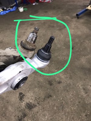

    Доброго времени суток, решил поменять нижний рычаг, столкнулся с проблемой что не подходит посадочное место, заказал еще один - тоже не подходит. Машина Audi A6 C5 рестайлинг, американка, 2002 г.в.
    Подскажите, где можно найти такой же, или как он называется, может по особенному как то.

    отличие рычагов

    если слева на фото старый рычаг, то можешь начинать поиски нового кулака.
    если все еще непонятно, то убедись, что в алюминиевом кулаке присутствует стальная втулка под палец шаровой опоры. в колхозах очень любят снимать рычаги кувалдой.
